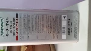

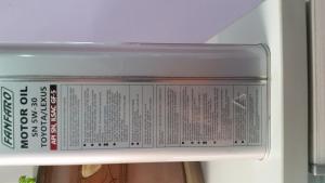

Fanfaro Toyota 5W-30 свежее Анализ был предоставлен оф. представительством Fanfaro
post-5366-0-97876900-1461219239_thumb.jpeg post-5366-0-35711900-1461219253_thumb.jpg post-5366-0-53362300-1461223353_thumb.jpg post-5366-0-02225500-1461223365_thumb.jpg
Масло заявлено как: API SN / ILSAC GF-5
Заявленные характеристики:
FF SN Toyta Lexus 5W-30.pdf
Описание от torcon
1) CCS не измеряли поэтому сказать точно не могу проходит оно стандарт SAE или нет.
2) Вязкость при 100С = 11,53 - густовато конечно для масла API SN Ilsac GF-5, обычно они вязкости 10.
3) Щелочное число = 8,2 - не плохое, нормальные моющие свойства.
4) Кислотное число 2.09 - нормально, хотя у таких масел оно ниже обычно.
4) Зольности не измеряли - сказать как оно по золе не могу.
5) pH кислотность как у всех свежих масел около 8.
6) Содержание фосфора немного превышено = 938ppm - у Ilsac GF-5 должно быть ниже 800ppm. (сразу скажу +-100 может дать и лаборатория.)
7) Противоизносные присадки на основе цинка фосфора. Моющие присадки на основе кальция, какого без содержания серы не скажешь.
8) Молибден снижает трение.
Вывод: Честно скажу мне не нравятся такие закосы под оригинал, я имею ввиду полную копию жестебанки оригинала Toyota - но мы сейчас не об этом. В целом масло вроде без криминала, но многих параметров не хватает. Например серы, оно может оказаться на сульфонатах кальция в то время как такие масла на салицилатах кальция. Вязкость не как у API SN ILSAC GF-5 масел чуть выше. Содержание фосфора завышено. В анализе нет вязкости CCS при -30С - по тому что есть в анализе судить о качестве полноценно нельзя. Поэтому оставлю без окончательного вывода - хорошее плохое судить не берусь. (описал torcon)
а у этого фанфаро вязкость при 100 градусах больше похожа на масла 5W-30 ACEA A3/B4
У илсака регламентируется верхняя полка HTHS? Гы, прикольно. А уложиться в 3.5 можно и при такой вязкости. Не A3/B4 это, успокойтесь.
Оно от тойоты отличается только молибденом и вязкостью. Причём, имхо, кол-во молибдена компенсирует разницу в вязкости. Тут не к чему придраться, кроме фосфора, Пикачу всё правильно говорит.
