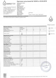

Fanfaro Toyota 5W-30 свежее Анализ был предоставлен оф. представительством Fanfaro
post-5366-0-97876900-1461219239_thumb.jpeg post-5366-0-35711900-1461219253_thumb.jpg post-5366-0-53362300-1461223353_thumb.jpg post-5366-0-02225500-1461223365_thumb.jpg
Масло заявлено как: API SN / ILSAC GF-5
Заявленные характеристики:
FF SN Toyta Lexus 5W-30.pdfПолучение информации...
Описание от torcon
1) CCS не измеряли поэтому сказать точно не могу проходит оно стандарт SAE или нет.
2) Вязкость при 100С = 11,53 - густовато конечно для масла API SN Ilsac GF-5, обычно они вязкости 10.
3) Щелочное число = 8,2 - не плохое, нормальные моющие свойства.
4) Кислотное число 2.09 - нормально, хотя у таких масел оно ниже обычно.
4) Зольности не измеряли - сказать как оно по золе не могу.
5) pH кислотность как у всех свежих масел около 8.
6) Содержание фосфора немного превышено = 938ppm - у Ilsac GF-5 должно быть ниже 800ppm. (сразу скажу +-100 может дать и лаборатория.)
7) Противоизносные присадки на основе цинка фосфора. Моющие присадки на основе кальция, какого без содержания серы не скажешь.
8) Молибден снижает трение.
Вывод: Честно скажу мне не нравятся такие закосы под оригинал, я имею ввиду полную копию жестебанки оригинала Toyota - но мы сейчас не об этом. В целом масло вроде без криминала, но многих параметров не хватает. Например серы, оно может оказаться на сульфонатах кальция в то время как такие масла на салицилатах кальция. Вязкость не как у API SN ILSAC GF-5 масел чуть выше. Содержание фосфора завышено. В анализе нет вязкости CCS при -30С - по тому что есть в анализе судить о качестве полноценно нельзя. Поэтому оставлю без окончательного вывода - хорошее плохое судить не берусь. (описал torcon)

  SeMaksimus писал:
Бора нет - а пакет Infineum его подразумевает 75ppm.
torcon, не понял тебя, откуда данные сведения по бору? Если смотреть на клубный анализ Toyota 5W-30 API SN ILSAC GF-5 , а также на этот post-5366-0-63305500-1461339888_thumb.jpeg
то складывается другая ситуация.
Что касается фосфора, опять же смотрим клубный анализ...видим превышение кол-ва фосфора и заваливание требований указанных стандартов тчк
Изменено пользователем SeMaksimus
@SeMaksimus, что делает печать шинной компании на анализе МИЦ ГСМ - поясни если знаешь?
Лично для меня это странно.
@ModeratorSigma, только одно предположение - они выступали заказчиком анализов. Зачем шлепнули? ХЗ
@SeMaksimus, странно действительно либо это масло Toyota 5W-30 не Exxon Mobil делает, либо это подделка Toyota. Пакеты Infineum (Exxon Mobil и Shell ) сами же знаете бор всегда имеют в Ilsac GF-5.
В выводе я исправлю.
Извиняюсь за свой скептицизм, но я пока вижу все явные признаки фейка.
Попытались скопировать конкретный продукт, упаковали в очень похожую упаковку.
Сами провели анализы, некоторые параметры в результатах скрыли - предположу, что они могут значительно выходить за границы оригинального изделия.
Надо проводить независимую экспертизу и только по ней судить о том - можно ли вообще воспринимать данное масло как самостоятельный продукт, либо это "дубликат" оригинального изделия с низкой ценой и соответствующим качеством.

  Strelec писал:
Извиняюсь за свой скептицизм, но я пока вижу все явные признаки фейка. Попытались скопировать конкретный продукт, упаковали в очень похожую упаковку.
Скептицизм приветствуется, т.к. в споре рождается истина. Желательно, чтобы для этого были основания.
Фейк? Здесь даже форма банки другая. К тому же, на банке указан изготовитель.
  Strelec писал:
Сами провели анализы, некоторые параметры в результатах скрыли - предположу, что они могут значительно выходить за границы оригинального изделия. Надо проводить независимую экспертизу и только по ней судить о том - можно ли вообще воспринимать данное масло как самостоятельный продукт, либо это "дубликат" оригинального изделия с низкой ценой и соответствующим качеством.
Не сами, а совершенно другая компания.
Независимую экспертизу? А это что? Или данная лаборатория замечена в аффилированных связях с Fanfaro?
Хочется в другой лабе, так никто же не запрещает, карты в руки.

  torcon писал:
Так его Тотал фигачит вроде как. Вот оно, собственно http://www.oil-club.ru/forum/topic/5783-toyota-5w-30-api-sn-ilsac-gf-5-svezhee/ Один в один с анализом из поста 38.
