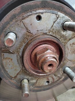

Вот и пример подоспел, сразу после московской зимы с солями:
Передний диск, использовались остатки  Bosch бентонитовой из тубы, мазался только колесной диск. Видно смазка еще живая.
Один из задних где то реагентов нахватался, там где не было смазки ржа наросла , там где была чисто
