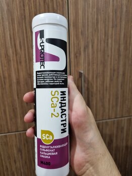

В общем приобрёл специально для "этих" дел смазку сульфонат-кальциевую "Индастри SCa-2 М-400, высокотемпературную, водостойкую", картридж 400 гр., Супротек. Выбирал из самых доступных и бюджетных сульфонат-кальциевых. Весной расскажу про свой опыт применения.
