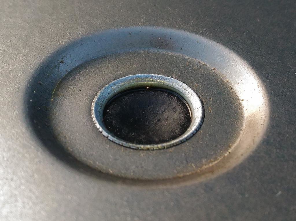

1. Упакован в аккуратную коробочку приятного цвета, на дне целлофан;
2. Фильтр в черном цвете выглядит зачетно, полиграфия четкая, красивая;
3. Внутри все аккуратно, перепускной клапан ровный;
4. Резинка вынимается легко;
5. Резьба не манновская, конечно, но нарезана хорошо в отличие от многих аналогов. Насколько помню, раньше резьба была на порядок хуже;

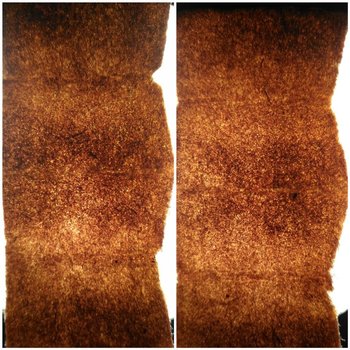

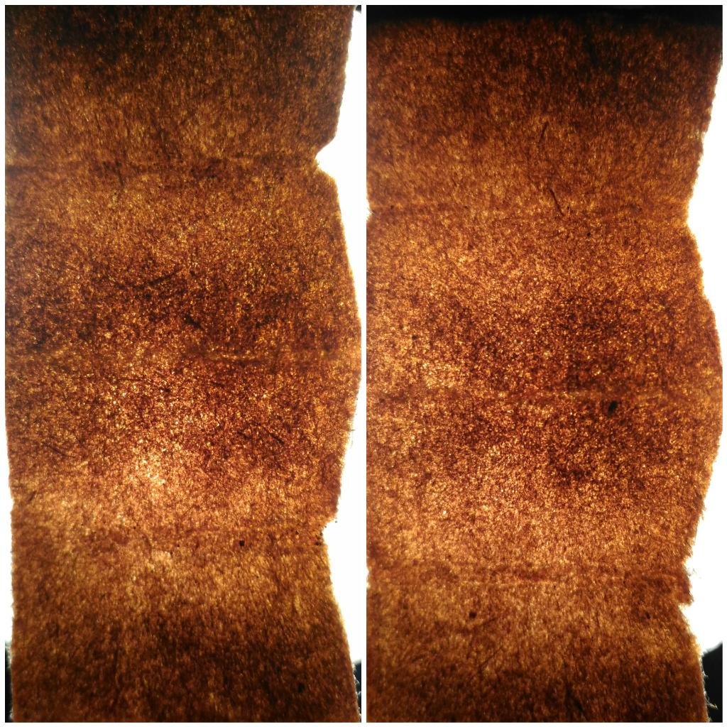

Как это выполнено, это внутренний производственный момент. Главное, что такая складка имеет толщину сразу от внешней грани, что даёт складке и добавочную жесткость и стабильный внутренний канал в центральную полость фильтра на всю глубину складки. Листы складки имеют также тиснение по всей площади. Эти очень несложные технологические моменты обеспечили нормальную работу складок до пробега фильтра в 5т.км. Это видно по фото материала складок с просветом на сильный источник света:
Загрязнение материала минимально. Характер распределения грязи показывает нормальную работу складок без эффекта слипания. Этот ФЭ мог бы продолжить эффективную работу. Тысяч 5 он пробежал, пробежал бы и ещё 5. Дальше судить трудно. Так как материал складок не очень жесткий (помягче, чем у MANN W914), то по мере накопления загрязнений в ФМ складки по-любому будет сминать. На каком пробеге? — Это строго индивидуально от характеристик кресельно-рулевой прокладки.

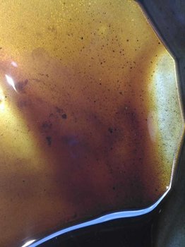

Хорошую для своих параметров работу фильтро-элемента показывает и наличие крупного отстоя в корпусе фильтра.
Обычно этот крупняк в таких конструкциях затягивает через перепускной клапан в магистрали двигателя. А здесь осталось довольно много не перетёртого крупняка. Отвечая на предположение prv21 , почему отстой есть и его много, добавлю, что малую "движуху" в районе перепускного клапана обеспечил полностью работоспособный, незабитый, неслипшийся к 5ти т.км пробега фильтро-элемент и ещё, на мой взгляд - летне-осенний сезон работы фильтра, когда масло даже холодное - ещё негустое и способно в достаточных объёмах сразу идти через ФМ. Думаю, если б в сезонах работы фильтра присутствовала зима, то весь накопленный отстой густым маслом на запусках втянуло бы в двигатель, а разрезав фильтр как-нибудь весной, мы бы увидели обычную картину без грязи в корпусе. Но это пока - на уровне предположений, проверять надо.

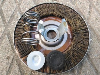

Разобрал перепускной клапан:
Стандартная конструкция. Усилие открытия в цифрах не назову, но клапан достаточно жесткий.

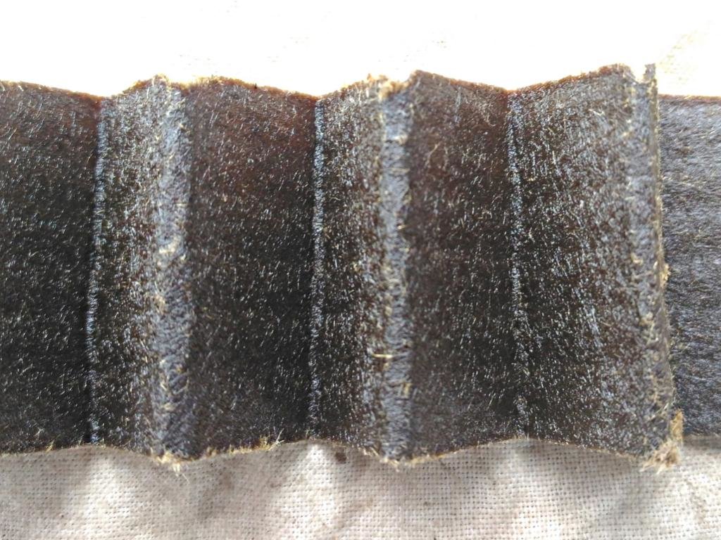

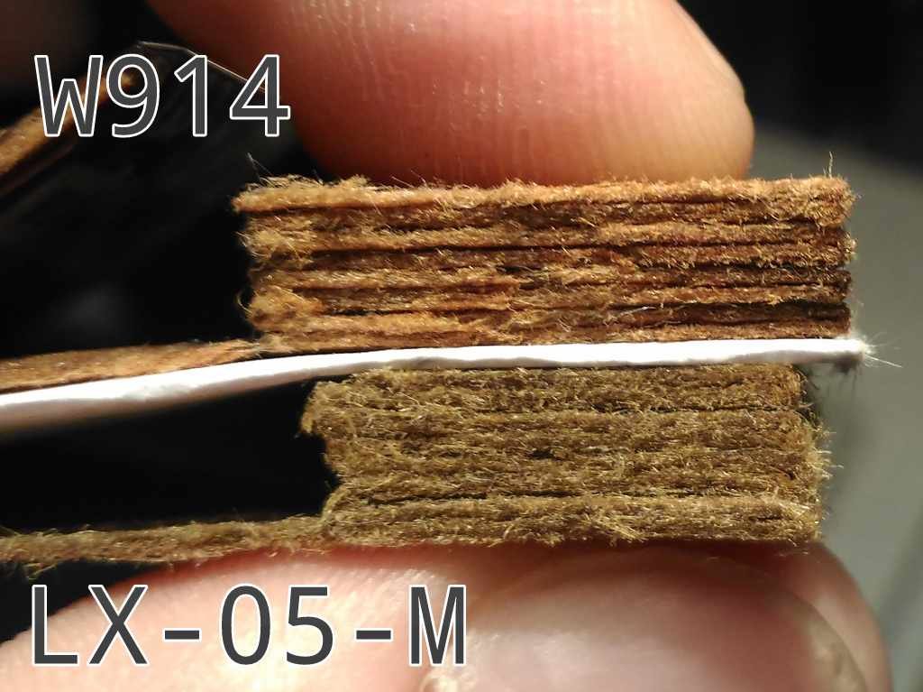

Сама бумага у LX в сравнении с имеющимся образцом бумаги фильтра Mann W914  - чуть менее жесткая и чуть толще, структурная ячейка - чуть крупней, на продув воздухом (из легких) мытая в керосине бумага (типа, чистая)  у LX продувается чуть тяжелей, чем у W914.
(по 4 складки бумаги Манн и Люкс)
Глубина складки у Манн - 20мм, у Люкс - 15мм. Типа, Манн выигает по величине общей площади бумаги при равном количестве складок. Количество складок и площадь бумаги я у этих фильтров не считал, не считаю это важным. Площадь бумаги будет важна для сравнения при прочих равных особенностях исполнения ФЭ. Но так не бывает. Приводимый в сравнение Манн имеет тонкую складку, которая, я утверждаю, подвержена слипанию. На кой шест считать её площадь и с чем-то сравнивать, если эта складка слипнется к середине пробега и рабочая площадь уменьшится в разы? У этого уменьшится, а у этого не уменьшится. И что тогда мы сравнивали?..  - Пустое!
