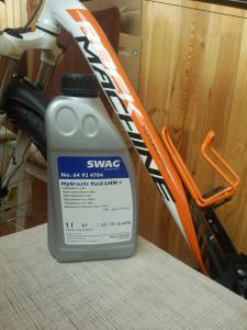

Павел-АКБ 695 Опубликовано: 12 июня 2016 Поделиться Опубликовано: 12 июня 2016 Заказал на Эмексе жидкость LHM+. Через 10 дней придет. Т.к. в этом году нужно менять масло в тормозах, решил в этот раз прокачать не Шимановским маслом, а LHM+. Уж очень много хороших отзывов про нее. Попробую. Потом отпишусь что да как. 2 Ссылка на сообщение
Павел-АКБ 695 Опубликовано: 15 июля 2016 Поделиться Опубликовано: 15 июля 2016 (изменено) Прокачал тормоза маслом LHM+. Очень даже хорошо. Визуально масло жиже, чем всякие Дексроны. Ну а цвет.... завораживает Модуляция хорошая. В начале нажатия на ручку - тормоза плавные, мягкие. В конце нажатия уже можно заблокировать колесо. В общем контроль торможения хороший, мгновенный возврат колодок в исходное положение после того как отпускаешь рукоятку. Всего этого не скажешь о Дексронах, ПСФ и т.д.Поэтому масло LHM+ можно считать хорошей заменой оригинального масла Шимано. Производитель, я думаю, особо не важен. Изменено 15 июля 2016 пользователем Павел-АКБ Ссылка на сообщение
