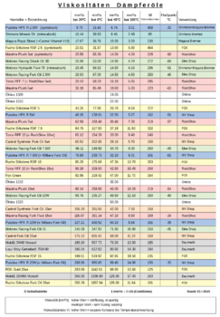

Kaminsky 58 Опубликовано: 13 ноября 2022 Поделиться Опубликовано: 13 ноября 2022 (изменено) 06.04.2022 в 12:43, greenovv сказал: Минеральная гидравлическая жидкость TOTAL LHM Plus Вязкость кинематическая при 40°С 18 Вязкость кинематическая при 100°С 6.3 06.04.2022 в 15:32, PhD сказал: Пипл давно и успешно вместо Шимановской гидравлики пользует Пентозин 11S 20.06.2018 в 13:16, KotKamelot сказал: Есть мнение, что febi 6162 вполне тоже должно подойти. Зимой и летом жидкая почти как вода, а каких то особых требований в этом механизме наверно особо и нет. Павел-АКБ Только вот у Шимано 8 сантистоков, а не 15-22, как у LHM+, CHF, МГП-12, АЖ-12Т, ВМГЗ. + другие свойства в сравнении: Ближе к 8 будет у МГП-10 и современных т. н. HL и HLP ISO VG 10 (DIN 51524 части 1 и 2) гидравлических масел, но они обычно от 20 л: MOL Hydro HME 10 (есть 1 л), Champion Hydro ISO 10 = Wolf Hydraulic ISO 10, Addinol HL 10 и HLP 10, Eurol Hykrol HLP ISO 10, Castrol Hyspin AWS 10, и десятки других. Вот тут, например, предлагают применять именно HLP 10 в тормозах Шимано. Существуют предложения и HVLP/HVLPD масел (с высоким индексом вязкости, DIN 51524-3) вязкостью ISO VG 10 (Addinol, Avista, ГПН), но в основном это VG 15 и выше. Упомянутое для Магуры в таблице Castrol Hyspin V 10 = BMW 83192150020 21522455540 (ранее называвшееся Vitamol V 10) – это биологически разлагаемое гидравлическое масло на основе синтетических углеводородов (50-75% CAS 68649-11-6), а не чисто минеральное, 15 евро за 250 мл. По сути HVLPD. Не знаю, с чего они взяли тождественность Магуры и V 10, но судя по этому SDS, Королевская Кровь содержит только до 25% 68649-11-6. HYDRAULIC MINERAL OIL-202206-RUS.pdf Изменено 14 ноября 2022 пользователем Kaminsky Ссылка на сообщение
PhD 819 Опубликовано: 13 ноября 2022 Поделиться Опубликовано: 13 ноября 2022 4 часа назад, Kaminsky сказал: Павел-АКБ Только вот у Шимано 8 сантистоков, а не 15-25, как у LHM+ и CHF. + другие свойства в сравнении: Меньше 15 будет у МГП-10, АГМ-10, ВМГЗ и современных т. н. HLP (DIN 51524-2) anti-wear гидравлических масел с цинком ISO VG 10, но они обычно от 20 л: MOL Hydro HME 10 (есть 1 л), Champion Hydro ISO 10 = Wolf Hydraulic ISO 10, Addinol HLP 10, Eurol Hykrol HLP ISO 10, Castrol Hyspin AWS 10, и десятки других. Вот, например, предлагают именно такое масло применять в тормозах Шимано. Упомянутое для Магуры в таблице Castrol Hyspin V 10 83192150020 21522455540 (ранее называвшееся Vitamol V 10) – это биологически разлагаемое гидравлическое масло на основе синтетических углеводородов, а не минеральное, 15 евро за 250 мл. Не знаю, с чего они это взяли, но судя по MSDS, Королевская Кровь от Магуры - минералка + ПАО. В - 5-10с шимановская жижа тоже менее вязкая, чем Пентозин chf 11s? Часто при такой температуре катаю в зимний период и шимановская минералка "работает" совсем не фонтан............ Ссылка на сообщение
Kaminsky 58 Опубликовано: 13 ноября 2022 Поделиться Опубликовано: 13 ноября 2022 (изменено) PhD У Шимановской температура застывания -35, как и у HLP 10, а у 11S -57. Потому что Pentosin - синтетика 68649-11-6 + кряка 72623-86-0 до 40%. И тут уже возникают другие вопросы к 11S, применительно в тормозах Шимано. Изменено 14 ноября 2022 пользователем Kaminsky Ссылка на сообщение
