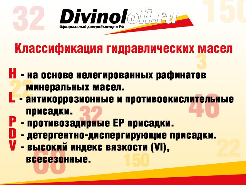

Kaminsky 58 Опубликовано: 14 ноября 2022 Поделиться Опубликовано: 14 ноября 2022 (изменено) 3 часа назад, PhD сказал: Ничего там не возникает, работают гидротормоза на Пентозине замечательно у Щимано, плюсом при отрицательной температуре за бортом ездить с ним куда безопаснее, чем с минералкой уже при 0с которая ощутимо просаживает работу тормозилок Почему тогда японцы не переходят на такую полусинтетическую жидкость, как это сделала Магура? По сути вместо HL/HLP 10 могли бы взять за основу HVLP/HVLPD 10/15 DIN 51524-3, например, это. Изменено 14 ноября 2022 пользователем Kaminsky Ссылка на сообщение
SL1 5 120 Опубликовано: 14 ноября 2022 Поделиться Опубликовано: 14 ноября 2022 23 минуты назад, Kaminsky сказал: Почему тогда японцы не переходят на такую полусинтетическую жидкость, как это сделала Магура? По сути вместо HL/HLP 10 могли бы взять за основу HVLP/HVLPD 10/15 DIN 51524-3, например, это. HVLP это когда надо низкотемпературные характеристики иметь. Ссылка на сообщение
Kaminsky 58 Опубликовано: 14 ноября 2022 Поделиться Опубликовано: 14 ноября 2022 (изменено) SL1 Так они и нужны, о чём и речь. Уже скоро заморозки будут. Осталось найти это HVLP 10 в малой фасовке, не очень распространенная вязкость. Эмульгирующее HVLPD с моющим детергентом в тормозах не нужно. P - присадки с цинком, не помешает ли? Изменено 14 ноября 2022 пользователем Kaminsky Ссылка на сообщение
SL1 5 120 Опубликовано: 14 ноября 2022 Поделиться Опубликовано: 14 ноября 2022 38 минут назад, Kaminsky сказал: SL1 Так они и нужны, о чём и речь. Уже скоро заморозки будут. Осталось найти это HVLP 10 в малой фасовке, не очень распространенная вязкость. HVLPD с моющим детергентом в тормозах не нужно. P - присадки с цинком, не помешает ли? Лишние буквы не нужны. HVL для теплого климата и HVLP для холодного с головой хватит. Не знаю, не веломан, но почему силикон или DOT5 не льете? Или боязнь образования конденсата и льда? АМГ-10, кстати, очень ходовое масло у буровиков на севере и в авиационной гидравлике, продается достаточно широко, можно в рознице купить канистру Ссылка на сообщение
Kaminsky 58 Опубликовано: 14 ноября 2022 Поделиться Опубликовано: 14 ноября 2022 (изменено) SL1 HVL - не бывает такого, наверное HLP, хотели сказать. Хочу найти наиболее близкое к оригиналу за минимум денег. Не для себя, а - сообщества. Почему-то никто не удосужился на Веломании открыть SDS от Шимано, чтобы узнать VG и состав. По индексу вязкости - это дешевое HLP 10 (100 мл стоит 40 центов для продавца!), возможно с эксклюзивным пакетом. TDS Шимано почти идентично TDS этих масел. На форумах же рекомендуют полусинтетические LHM+ клоны, которые, как я понял, по классификации - HVLP 15 + противопенная присадка. Они тоже недороги, но хотелось понять выбор инженеров Шимано (помимо прибыли), чем им помешала 4 группа? Могли бы предложить второй премиум-артикул. Силиконовые ТЖ и всякие ПМС пока не смотрел, они дороже. По АМГ-10 из керосина вот что нашел: 12.12.2019 в 08:51, Penske сказал: Авиационные гидравлические жидкости типа АМГ-10, AeroShell Fluid 41, Hydraunikoil FH 51, Royco 756, но нужно быть уверенными на 200%, 300%, 500%, 1000%, что в гидропневматической подвеске этого Лексуса осутствуют резиновые изделия. Иначе, в первые же часы работы с такими жидкостями всем резинкам придет каюк. Изменено 14 ноября 2022 пользователем Kaminsky Ссылка на сообщение
