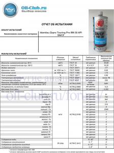

Популярное сообщение torcon 81 740 Опубликовано: 27 апреля 2016 Популярное сообщение Поделиться Опубликовано: 27 апреля 2016 Idemitsu Zepro Touring Pro 0W-30 API SN/CF свежее за анализ спасибо Gotty, Strelec, сергей095, Serg**, EgorM. Масло заявлено как: API SN/CF; Ilsac GF-5 1) Масло полностью удовлетворяет стандарту SAE и может спокойно называться 0W-30. 2) Вязкость при 100С = 10.2 - как и должно быть в низковязком API ILSAC 0W-30. 3) Щелочное число = 8 - хорошие для таких масел, нормальные моющие/нейтрализующие свойства. 4) Кислотное число = 1.72 - низкое, это хорошо дольше будет расти. 5) Зольность сульфатная = 0.95 - норма, обычно ILSAC масла такую и имеют. 6) Температура застывания -46С - говорить о большой доле ПАО синтетики конечно не приходится, в большинстве здесь гидрокрекинг. Температура застывания достаточная в сибирских условиях можно не боятся. 7) Вспышка масла = 226С - масло вполне термостабильно если учесть что это низковязкая 0W-30. 8) Вязкость имитации холодной прокрутки стартером при -35С = 5491 - отлично и с запасом. До -35С можно заводится на этом масле спокойно и уверенно. 9) Испарение масс NOACK (угар) = 13.3% - это норма для гидрокрекинговой 0W-30 низкой вязкости. У API SN, ILSAC GF-5 максимум 15%. 10) Содержание серы = 0.282 - не высокое, базовые масла чистые, пакет присадок современный. 11) В масле присутствует органический молибден - снижает трение, побочно износ. Противоизносные присадки ZDDP, на основе цинка-фосфора - при этом содержание фосфора не превышено - безопасно для современных катализаторов. Бор здесь в качестве беззольных дисперсантов. Моющие присадки - салицилаты кальция. 12) Эстеров в этом масле нет - не ищите ИК Спектр Фурье говорит о том, что масло на основе гидрокрекинга VHVI + немного PAO приблизительно 10-20%IDEMITSU ZEPRO TOURING PRO SN-CF 0W-30.pdf Вывод: Хорошее качественное японское масло. Все что мы протестировали, практически "один в один" совпадает, с заявленными заводом характеристиками. Неплохие низкотемпературные характеристики запуска в морозы. Мало серы, не много золы. Каких то супер-характеристик оно не выдало - но все соответствует тому, что должно быть в таком масле API SN ILSAC GF-5. Один минус, надпись на банке PAO, а как оказалось PAO синтетика здесь больше для галочки - масло это в большинстве своем на гидрокрекинге VHVI.Артикулы коды для заказа в интернет магазинах: 3615004 - Idemitsu Zepro Touring Pro 0W-30 API SN/CF 4L 3615001 - Idemitsu Zepro Touring Pro 0W-30 API SN/CF 1L 20 Ссылка на сообщение

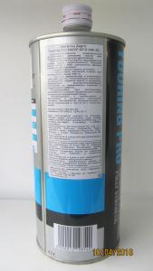

Izb 1 756 Опубликовано: 27 апреля 2016 Поделиться Опубликовано: 27 апреля 2016 (изменено) Эта вязкость в Японии не используется, с А Субару 0W-30 от ELF/Total? Изменено 27 апреля 2016 пользователем Izb 1 Ссылка на сообщение
off 38 Опубликовано: 27 апреля 2016 Поделиться Опубликовано: 27 апреля 2016 Подтверждений хочется, так как пошли обоснованные сомнения. Попробуем разузнать. Ну это только на завод ехать. А таак на api они все в одном списке https://engineoil.api.org/Directory/EolcsResultsDetail?accountId=-1&companyId=10168&resultsUrl=%2FDirectory%2FEolcsResults%3FaccountId%3D-1%26companyName%3Didemitsu только почему то дизельных масел тут нет. Ссылка на сообщение
Legion777 5 741 Опубликовано: 27 апреля 2016 Поделиться Опубликовано: 27 апреля 2016 А Субару 0W-30 от ELF/Total? @Izb, Если не обратил внимания, то посмотри ещё раз, на каком языке надписи на ведре. Ссылка на сообщение
off 38 Опубликовано: 27 апреля 2016 Поделиться Опубликовано: 27 апреля 2016 @Izb, Если не обратил внимания, то посмотри ещё раз, на каком языке надписи на ведре. Этого масла кроме как в япии нигде нет. Ссылка на сообщение
Gaffer 3 297 Опубликовано: 27 апреля 2016 Поделиться Опубликовано: 27 апреля 2016 ИМХО, ему до Mobil1 AFE как до Китая пешком... В этом разделе есть VOA того Mobil 1 AFE 0W-30, чтобы сравнить цифры в таблице или кто-то доволен больше одним, чем другим по результатам UOA или как бы субъективно? 3 Ссылка на сообщение
Legion777 5 741 Опубликовано: 27 апреля 2016 Поделиться Опубликовано: 27 апреля 2016 @off,Самое смешное тогда, что язык этот - каталанский. Официальный и государственный язык Андоры. В переводе - "Плеяды" (звёздное скопление\созвездие). И везти его в Японию через полмира - удивительно. 1 Ссылка на сообщение
Wald 1 840 Опубликовано: 27 апреля 2016 Поделиться Опубликовано: 27 апреля 2016 @off,Самое смешное тогда, что язык этот - каталанский. Официальный и государственный язык Андоры. В переводе - "Плеяды" (звёздное скопление\созвездие). И везти его в Японию через полмира - удивительно. А почему не французский? Ссылка на сообщение
off 38 Опубликовано: 27 апреля 2016 Поделиться Опубликовано: 27 апреля 2016 @off,Самое смешное тогда, что язык этот - каталанский. Официальный и государственный язык Андоры. В переводе - "Плеяды" (звёздное скопление\созвездие). И везти его в Японию через полмира - удивительно. Спасибо за историческую справку. Но блендят его в япиии, только для японии характерна жестянная упаковка да ещё и 20 литровая. Вобще не удивлюсь если тотал заказывет это масло у идемитсу и это есть ничто иное как Idemitsu Zepro Touring Pro Ссылка на сообщение
Wald 1 840 Опубликовано: 27 апреля 2016 Поделиться Опубликовано: 27 апреля 2016 Спасибо за историческую справку. Но блендят его в япиии, только для японии характерна жестянная упаковка да ещё и 20 литровая. Вобще не удивлюсь если тотал заказывет это масло у идемитсу и это есть ничто иное как Idemitsu Zepro Touring Pro Японцы заказали у французской компании Тоталь моторное масло, которое французская компания Тоталь заказала у японской компании Идемитцу. Звучит логично. Ссылка на сообщение
Izb 1 756 Опубликовано: 27 апреля 2016 Поделиться Опубликовано: 27 апреля 2016 (изменено) Этого масла кроме как в япии нигде нет. И у него даже партнамбер есть субаровский. Но делает Total : http://isotake.jp/levorg/?p=149 (по этой ссылке среди иероглифов много чего интересного) И его параметры отличаются от Idemitsu 0W-30: http://www.pleiades-zero.com/wp-content/uploads/2014/06/0W30_20140618.pdf Кстати, вот здесь написано про 100% ПАО: http://www.subaru.jp/accessory/engine_oil/engine_oil/premiumoil01.html Изменено 27 апреля 2016 пользователем Izb 1 Ссылка на сообщение
