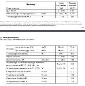

Популярное сообщение torcon 80 220 Опубликовано: 27 апреля 2016 Популярное сообщение Поделиться Опубликовано: 27 апреля 2016 Idemitsu Zepro Touring Pro 0W-30 API SN/CF свежее за анализ спасибо Gotty, Strelec, сергей095, Serg**, EgorM. Масло заявлено как: API SN/CF; Ilsac GF-5 1) Масло полностью удовлетворяет стандарту SAE и может спокойно называться 0W-30. 2) Вязкость при 100С = 10.2 - как и должно быть в низковязком API ILSAC 0W-30. 3) Щелочное число = 8 - хорошие для таких масел, нормальные моющие/нейтрализующие свойства. 4) Кислотное число = 1.72 - низкое, это хорошо дольше будет расти. 5) Зольность сульфатная = 0.95 - норма, обычно ILSAC масла такую и имеют. 6) Температура застывания -46С - говорить о большой доле ПАО синтетики конечно не приходится, в большинстве здесь гидрокрекинг. Температура застывания достаточная в сибирских условиях можно не боятся. 7) Вспышка масла = 226С - масло вполне термостабильно если учесть что это низковязкая 0W-30. 8) Вязкость имитации холодной прокрутки стартером при -35С = 5491 - отлично и с запасом. До -35С можно заводится на этом масле спокойно и уверенно. 9) Испарение масс NOACK (угар) = 13.3% - это норма для гидрокрекинговой 0W-30 низкой вязкости. У API SN, ILSAC GF-5 максимум 15%. 10) Содержание серы = 0.282 - не высокое, базовые масла чистые, пакет присадок современный. 11) В масле присутствует органический молибден - снижает трение, побочно износ. Противоизносные присадки ZDDP, на основе цинка-фосфора - при этом содержание фосфора не превышено - безопасно для современных катализаторов. Бор здесь в качестве беззольных дисперсантов. Моющие присадки - салицилаты кальция. 12) Эстеров в этом масле нет - не ищите ИК Спектр Фурье говорит о том, что масло на основе гидрокрекинга VHVI + немного PAO приблизительно 10-20%IDEMITSU ZEPRO TOURING PRO SN-CF 0W-30.pdf Вывод: Хорошее качественное японское масло. Все что мы протестировали, практически "один в один" совпадает, с заявленными заводом характеристиками. Неплохие низкотемпературные характеристики запуска в морозы. Мало серы, не много золы. Каких то супер-характеристик оно не выдало - но все соответствует тому, что должно быть в таком масле API SN ILSAC GF-5. Один минус, надпись на банке PAO, а как оказалось PAO синтетика здесь больше для галочки - масло это в большинстве своем на гидрокрекинге VHVI.Артикулы коды для заказа в интернет магазинах: 3615004 - Idemitsu Zepro Touring Pro 0W-30 API SN/CF 4L 3615001 - Idemitsu Zepro Touring Pro 0W-30 API SN/CF 1L 20 Ссылка на сообщение

Популярное сообщение torcon 80 220 Опубликовано: 27 апреля 2016 Автор Популярное сообщение Поделиться Опубликовано: 27 апреля 2016 Ну похвалите хоть лабу то (и Idemitsu кстати тоже) Ведь один в один анализ с техдоком Даже CCS тютелька в тютельку. И NOACK кстати такой и указан в техдоке. И пурп. И вспышка 226С у обоих. IDEMITSU ZEPRO TOURING PRO SN-CF,GF-5 0W-30 TDS.pdf 8 Ссылка на сообщение

Вадим_69 8 156 Опубликовано: 27 апреля 2016 Поделиться Опубликовано: 27 апреля 2016 (изменено) В этом разделе есть VOA того Mobil 1 AFE 0W-30, чтобы сравнить цифры в таблице или кто-то доволен больше одним, чем другим по результатам UOA или как бы субъективно? Я сужу по нашему анализу 0W-20 AFE и по заявленным характеристикам 0W-30 Mobil1 AFE. Несложно заметить, что у них отличие только в вязкости, пакет одинаковый. Ну и сравни с маслом в шапке (даже если не обращать внимание на NOACK): Total Base Number (ASTM D2896) 9.1 (по ГОСТ 30050 наверняка где-то 9.5) Sulfated Ash, wt%, (ASTM D874) 0.9 HTHS Viscosity, mPa•s @ 150ºC (ASTM D4683) 3.0 Flash Point, ºC (ASTM D92) 226 Pour Point, ºC (ASTM D97) -50 Изменено 27 апреля 2016 пользователем Вадим_69 Ссылка на сообщение
