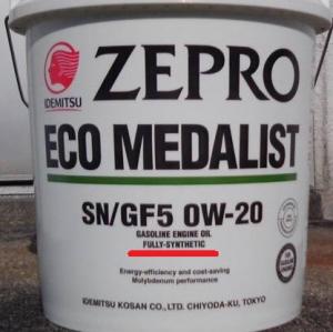

Популярное сообщение VAn12 2 308 Опубликовано: 6 июня 2016 Популярное сообщение Поделиться Опубликовано: 6 июня 2016 (изменено) Не хочется тут опять защищать Идемитсу, по тому как с текущей ценовой политикой они меня как клиента потеряли, но стремление к объективности не дает мне покоя. grebiv81 писал: Вот вам и разница в банке для внешнего и внутреннего рынка. Японских маслёнщиков порвёт во-первых от крупного шрифта и красной надписи Made in Japan. Толи на Profix, made in Japan меленько и в самом низу, и никакого пафоса. Наверняка в Японии это выглядело бы смешно, но ведь это банка на экспорт. Кстати, насколько помню, банки профикса 1 и 4 литра тоже только на экспорт идут, не так ли? Так что тут скорее ваши маркетологи недоработали, кто же им мешал еще крупнее написать? Между прочим, это хорошая реклама и, на мой взгляд, стыдить за это производителя некорректно, потому что это правда, а за правду стыдно быть не может. Все пишут made in Japan, made in Germany и правильно делают, потому что это своеобразный знак качества. grebiv81 писал: второе - fully sinthetic (フル合成)ー тоже на части их разорвёт. Полной синтетикой в Японии могут назвать что то из 4-5 групп. Нет в этой надписи привязи к реальности!!! А вот обманывать форумчан некрасиво. Как говориться, маленькая ложь рождает большое недоверие. Любой желающий может зайти на официальный японский сайт идемитсу, например сюда, и убедиться, что на баночках крупно так написано Fully Synthetic на кряковых маслах А если зайти вот сюда, то можно увидеть и эти самые иероглифы フル合成, от которых кого-то должно было разорвать. А сам столбец озаглавлен вот этими иероглифами ベースオイル (переводится - базовое масло). И при этом масла с этой надписью полностью на группе 3, никаких 4 и 5 групп в составе. Таким образом, полной синтетикой в Японии может называться и масло полностью на группе 3. А вот теперь возникает вопрос, почему на профиксе нет этой надписи, а скромно указано Synthetic Oil? Пришлось немного покопаться на японских сайтах, но удалось выяснить очень интересную информацию. В этой теме и так много флуда, так что высказался по этому поводу в теме профикса. Изменено 6 июня 2016 пользователем VAn12 5 Ссылка на сообщение
