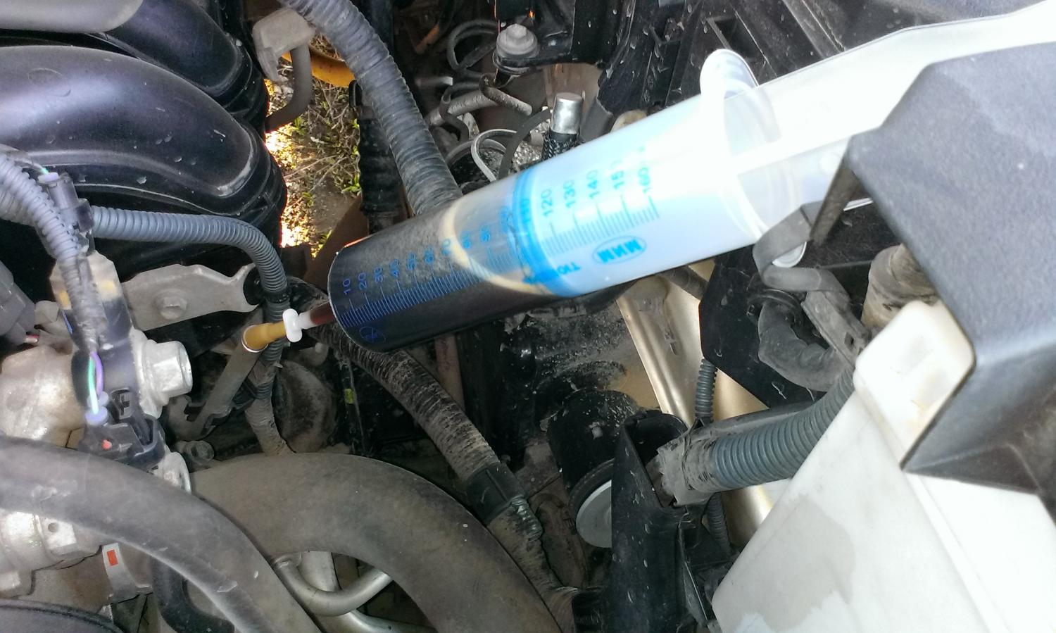

Приобретён большой шприц
И при пробеге 77 км на свежем масле взята первая проба
Которая покажет, как повлияло на масло наличие несливаемого остатка в двигателе.
З.Ы. Как же трудно через капельницу масло выкачивать ..... надо будет купить шланчик стеклоомывателя.
