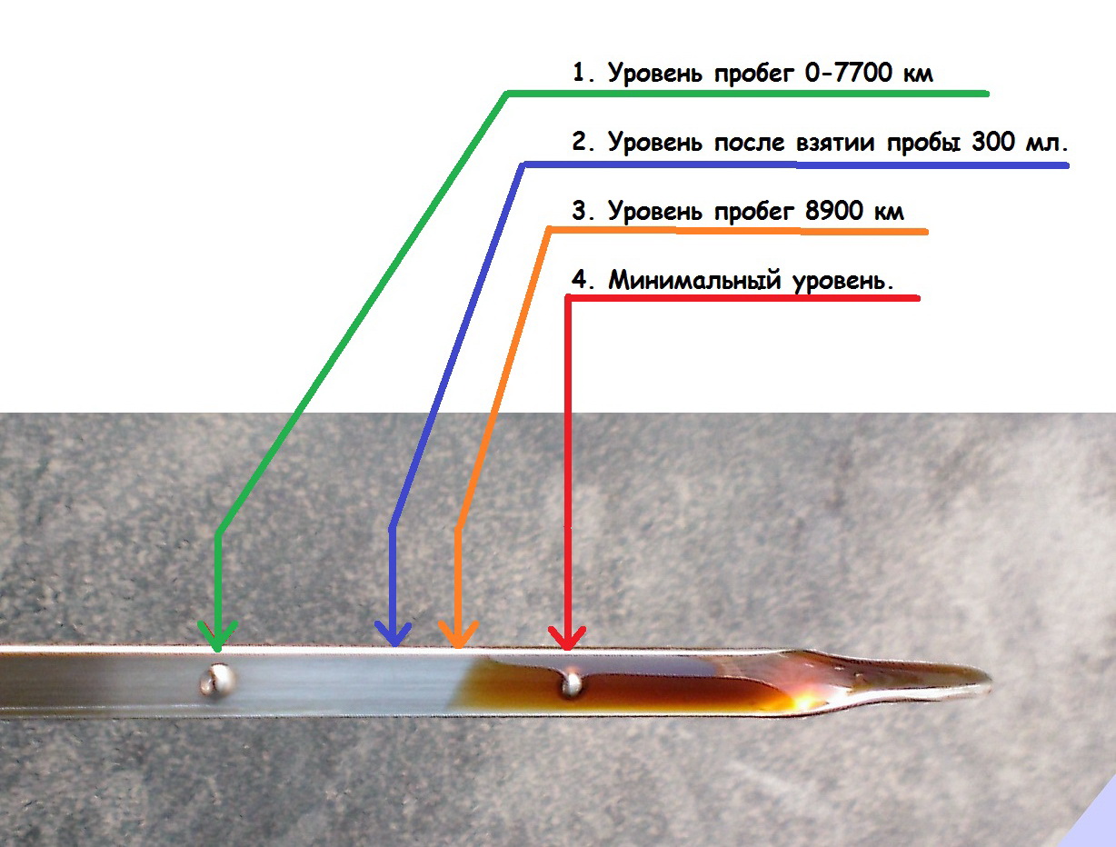

Если бы не брал пробу на 7700, то до 10 000 точно бы уровень продержался, точнее точно бы не упал до минимума. Скорее всего до 1/2 бы и упал, что вполне нормально.

Понаблюдаю ещё немного за снижением уровня масла.

Для наглядности сделал фото, пробег 8900
Ещё дней десять понаблюдаю за динамикой.
Есть надежда, если темп угара не сильно возрастёт - до 10 000 км доеду.
Отдельно хочу отметить цвет масла. Оно НЕ ЧЁРНОЕ, как было ранее у меня в этом авто с Зепро 5в-30.
И пусть говорят, что цвет масла особого значения не имеет - всё равно гораздо приятнее видеть на щупе прозрачное масло карамельного цвета, чем дёготь. :p
