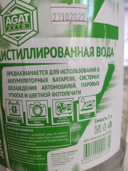

Всем привет! Собираюсь заменить антифриз в авто, купил концентрат, хотел покупать воду, но выяснилось, что есть в наличии 2 канистры, дистиллированной воды из леруа мерлен. Почитал про ГОСТ, оказывается не дистилированая, а очищенная. Вопрос, подойдёт или ехать покупать, что-то другое?
2Fat , если в утюгах можно, значит накипи не даёт. Но я пользуюсь водой с такой надписью.
Получается, что на сегодня  ГОСТ 58144-2018  для дистилированой воды, является актуальным, всё остальные пиктограммы  и надписи на этикетках, фантазии производителя.

2Fat по секрету - в большинстве случаев все, что на этикетке фантазии производителя.
Дистилированная /подготовленная вода - если это написано то с вероятностью 90 процентов по крайней мере она не из под крана. Если не уверен в воде её теоритически можно проверить по электропроводности. Чем ниже тем лучше.
