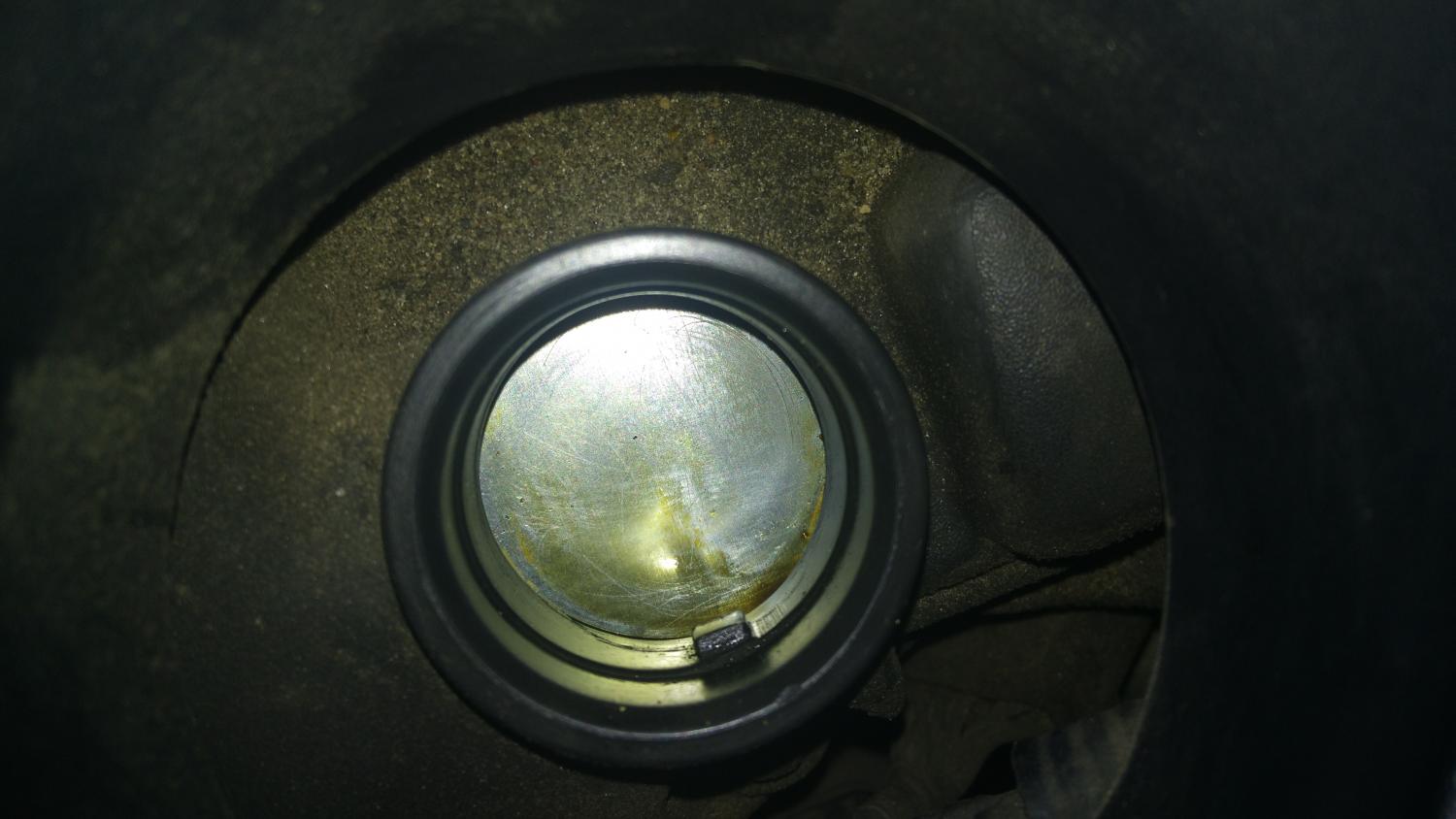

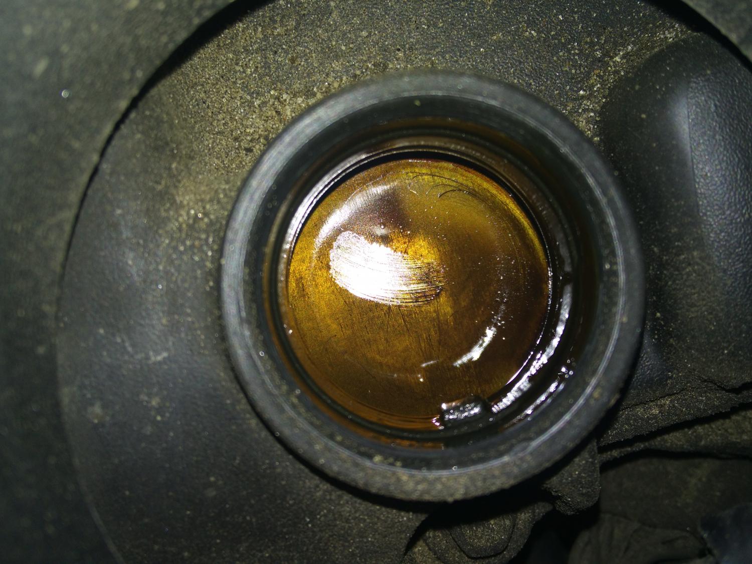

1) За время использования Купера значительно увеличился жор масла (мин 1,5 литра на 10 тыс), при последней заливке на холодную движок стал изрядно дымить. Скорее всего маслосъемные колпаки накрылись, так как горячий мотор работает нормально без каких либо посторонних примесей выхлопа... Стало интересно не "сушит" ли резину данное маслице...
2) Застучал один гидрик... хорошо так застучал пока тоже не прогреется... Учитывая фото ниже, возможно что то засралось в нем...
Справедливости ради, не исключаю, что все проблемы возникли не из-за масла, а "время пришло" при пробеге почти 150 тыс.
Но факт остается фактом.
А вот так выглядела горловина движка до заливки Купера и сейчас:
Вся кака легко стирается, специально для фото провел пальцем... Но она присутствует, что напрягает, а не сидит ли данная грязь во всех каналах, ограничивая доступ масла к нужным местам)
А это точно кака? В масле много эстеров, может это просто масло на поверхности? И вообще не понятно, это как я понял какая то перегородка что ли? Можно ли сделать фото в двигателе что..., если там видно конечно чего нибудь?
@JEEPер,
Да нет, это скорее масло с отмытой какой... При растирании на пальцах похоже на какой то порошок в масле...
Фото не будет. Финансово невыгодно снимать две крышки на поперечном V6... Тогда уж проще сразу и ремонтировать...
Изменено пользователем NERSKY
Да не, это я понимаю..., гимор конечно со снятием... - я имел ввиду в горловину фото, если там чего видно...
Ну у нас такая горловина с планкой как на фото... Если только искать мини камеру и пробовать запихнуть во внутрь...
