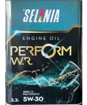

Добрый день. Попался вот такой интересный экземпляр масла. Подскажите пожалуйста, это масло относится к вашей продукции? Вроде по всем показателям оно подходит к моему автомобилю Фиат Дукато 2020г.в., 140 л.с, евро6, с adblue. Спасибо.
Изменено пользователем stich5
1 час назад, stich5 сказал:
Видели такое. Это продукт сугубо для Турецкого рынка. Производится на заводе  в Турции никакой Италии. С привычным для нас маслом не имеет ничего общего. Дизайн красивый, спору нет. Но что внутри канистр не известно. Мы отказались от идеи привезти это масло, хоть и получается дешевле. В данном случае репутация дороже.
