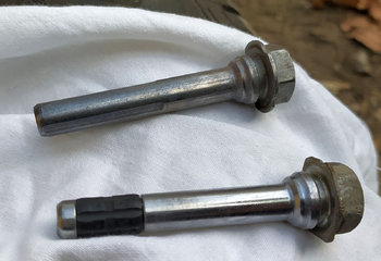

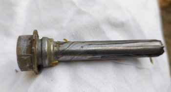

Сегодня пересмазал-перечистил задние суппорты TRW.
Фотоотчет о применении  TEROSON VR 500 в направляющих суппорта TRW через год и 3 мес после смазки, пальцы и пыльники передних суппортов AKEBONO выглядели примерно так же.
Смазки присутствовала и работала. Пыльники снял с небольшим усилием, они не рассыпались и не порвались, и не разбухли.
Все пересмазал новой Textar Hydratec. на оборотную сторону и направляющие колодок нанес LIQUI MOLY 3077 (голубая).
Будем наблюдать
Изменено пользователем Gen68
