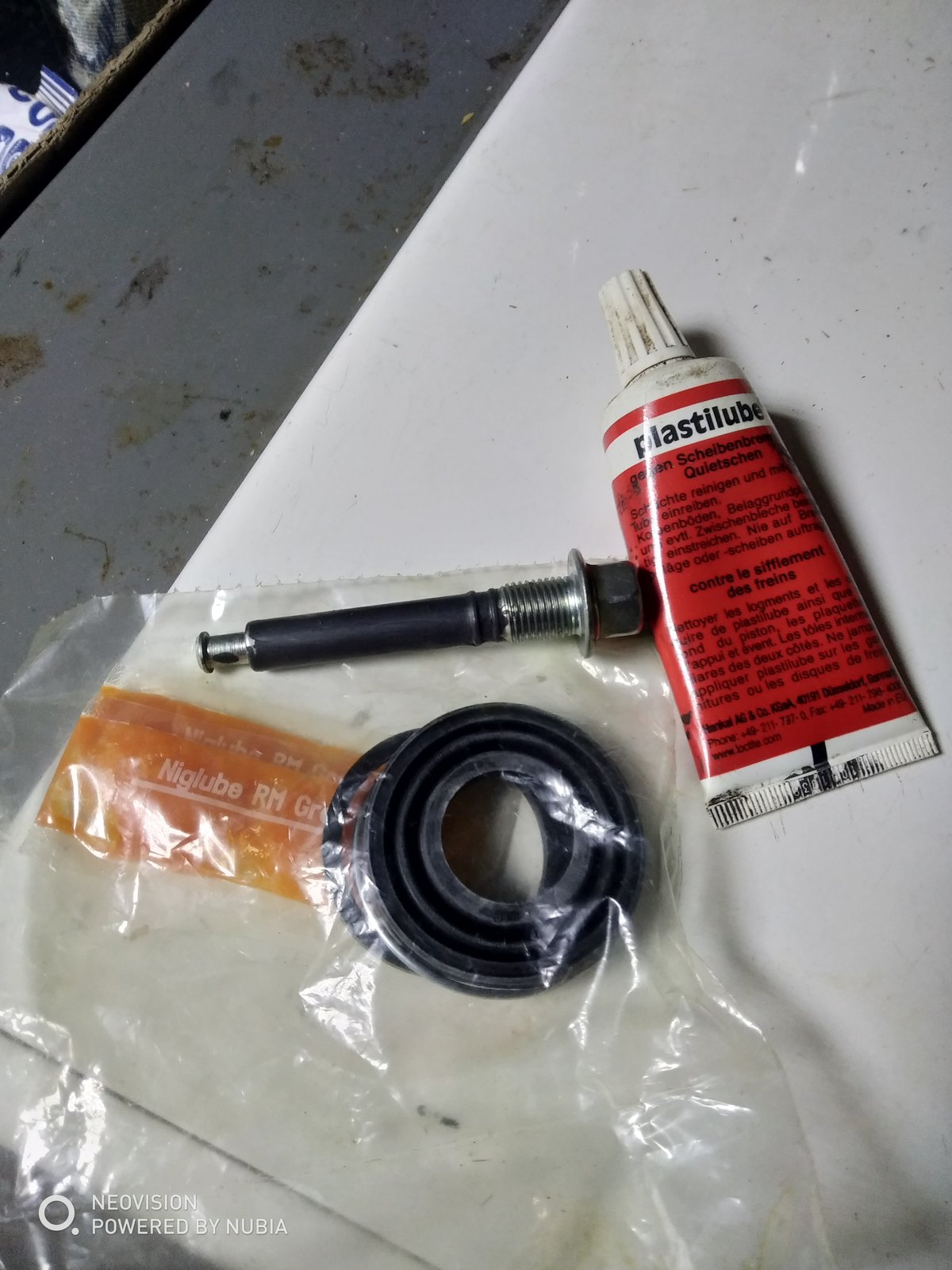

Сегодня перебирал чистил и смазывал передние суппорты. Что хочу сообщить...В августе прошлого года у в СЦ NISSAN мне смазывали направляющие пальцы суппортов. Тогда я сам не особо понимал с смазках суппортов особо не придал значение чем мне тогда мазали, но израсходованную упаковку выпросил и сфотографировал: Teroson VR 500 5,5 мл  арт. 883259.
После того, как осилил несколько веток про смазки суппортов, начал немного нервничать по поводу применения этой смазки для направляющих пальцев.

Так что, TEROSON VR 500 от HENKEL вполне пригодна для смазки направляющих пальцев суппортов Akebono и пр.
Чтобы не было непонимания, мне мазали такой смазкой:
Изменено пользователем Gen68
