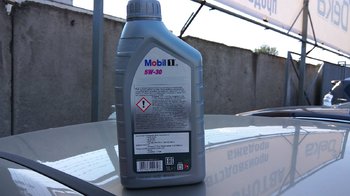

Вопрос пока по Мобилу, что выбрать из перечисленных?
Залил Мобил и в очередной раз убедился, что Мобил есть Мобил, тихо, динамично, мягко.
Обновленная фронтальная наклейка с надписью Dexod 1 Gen 2+ защита от подделки, при сканировании QR, направляет на сайт Мобил для сопоставления изображений( в квадратах с цифрами расположены точки разных цветов в точках есть графические мелкие изображения, где полосы, где галки и т.п.) расположенного на наклейке и расположенного на сайте(фото), так же Мобил возобновил защиту-свечение "О" и вязкости в ультрофиолете. Дата выпуска масла апрель  сего года, Франция.
