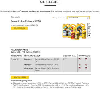

Вот как быть, например, с Pennzoil, который даёт гарантию в США (!) 15 лет или 500 тыс. миль пробега на 5W-20 или 0W-20 в этих моторах? В США маслопроизводители в рекомендациях вязкости отталкиваются исключительно от рекомендаций производителя авто и не занимаются самодеятельностью, тем более, гарантируя 500 тыс. миль пробега - иначе по судам затаскают ;)
ИМХО, 5W-30 A5 - это, пожалуй, верхний предел вязкости в эти моторы. Слушать "советы" K-Power и иже с ними насчёт 5W-40 точно не надо! Эти ребята только собирают себе бонусы от пиара своих "ремонтов" якобы "суперпроблемных" корейских моторов из-за раздутой ими же проблемы "задиров" в ЦПГ. Да и речь там идёт о моторах 2.0 MPI G4KD, а не сабжевых...
