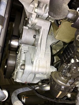

Кстати, запотеванию нет со стороны ремня генератора?
  07.03.2019 в 20:39, SVali сказал:
Раскрыть
Мотор сухой со всех сторон.
