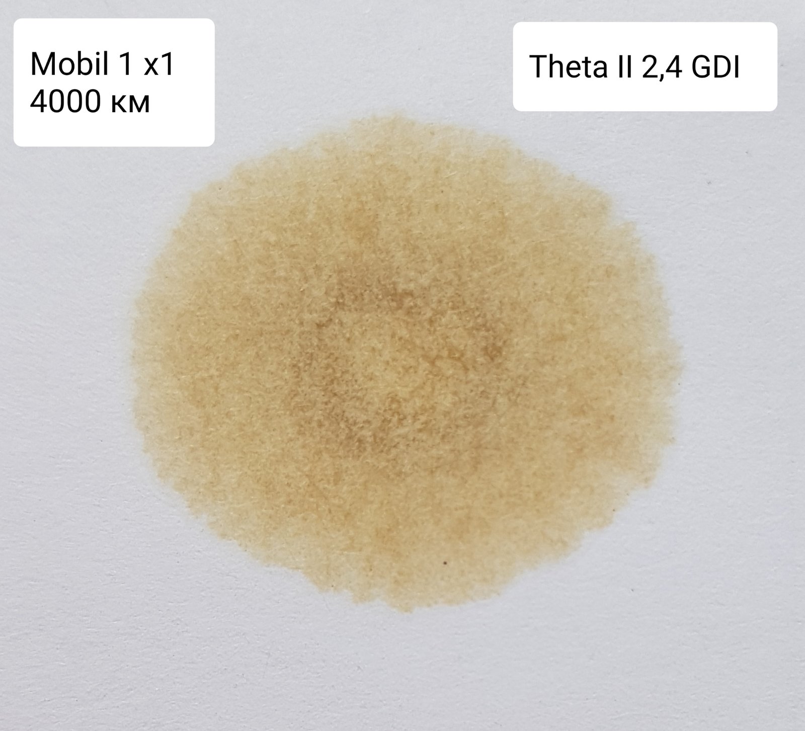

Провел капельный тест.
Моточасы к сожалению не смог замерить. Глюк компа, почему-то сбросил счетчик пробега от замены масла((. Приблизительно 80% город 20% трасса. Полагаю часов 160-180 накатал. Ваше мнение господа!

  02.04.2019 в 03:32, Krusler сказал:
Раскрыть
Я бы заменил. Ядро развалилось. Края рваные.
  02.04.2019 в 06:51, fareastwood сказал:
Раскрыть
Вот и мне оно не нравится... на фото оно желтее получилось, в реале более серое. Масло угорело грамм на 200-300 за эти 4000 км. По мне так многовато, хотя у меня нет статистики по этим моторам...

Может ещё 1000 км протянет. Не больше... Если всю зиму на нём, то лучше слить... Бензином не пахнет?
  02.04.2019 в 07:38, Krusler сказал:
Раскрыть
Раскрыть
Бензином откровенно не пахнет. На четверг договорился на замену. Хотелось написать, что ждал от Мобила большего, но не буду спешить. Слитое отдам на анализ, выложу сюда, посудачим более детально).
  02.04.2019 в 11:27, Вадим_69 сказал:
Раскрыть
Нет, Вадим, я залил его 15 февраля)
  02.04.2019 в 14:19, Krusler сказал:
Раскрыть
4000 км за 1,5 месяца? Активная эксплуатация :)
Я обычно зимой такой интервал за 3-4 месяца накатываю...
  02.04.2019 в 14:24, Вадим_69 сказал:
Раскрыть
Да). Я сразу после замены в Новосиб мотался, это ~800 км и разок в Шерегеш ездил, это ещё 400 км, хотя трассу в Шерегеш с натягом можно назвать трассой, постоянные в гору-с горы, много поворотов, т.е. режим очень напряженный - постоянно тормоз-газ. Остальное по городу, режим спокойный, но 2-3 раза в день стараюсь мотор покрутить до 4-5 тысяч оборотов, чтоб не закисал), а так в среднем 1,5-3 тысячи оборотов.
