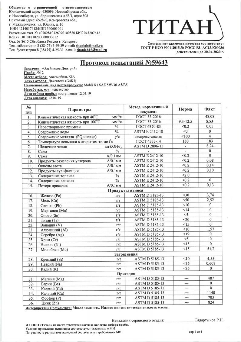

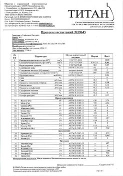

Выкладываю обещанный анализ отработки.
Ошибся я с пробегом, это масло отходило не 4000, а 3500.
Анализом недоволен, особенно температурой вспышки. Есть вариант, что подделка была, судя по анализу?
Кто что скажет?
Отзвонился в лабораторию с вопросом, почему нет данных по содержанию топлива... разбираются...
Дополню: Отбор масла с картера сразу в чистую баночку со средней струи. Общий пробег при замене 9300, замена состоялась на 5800, падение уровня в пределах 300 мл. Режим 70% город 30% трасса.
Изменено пользователем Krusler
  15.04.2019 в 06:49, Krusler сказал:
Кто что скажет?
Раскрыть
А что тут сказать? Масло стало по вязкости Xw-20. Пускай любители масел Xw-20 в этот двигатель и дальше их продолжают заливать.
  15.04.2019 в 08:02, apologize сказал:
Раскрыть
И чем это грозит? ;) Будто на форуме нет анализов xW-20 с этих моторов... По факту чуть холоднее мотор будет на меньшей вязкости...
