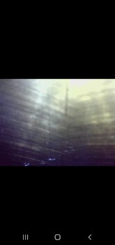

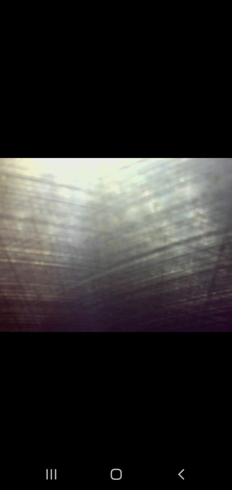

  18.12.2023 в 15:55, Chartsun сказал:
Это наш 2.4 g4kj !?
Беру свои слова обратно , на счет кривособранности этих движков)
337 к и расход 250-300 гр на 1к! А на годном масле та и вообще нет!
Не, я не иронизирую, правда. Просто после столько гв...а вылитого на этот движок аж не верится)
Я бы вернулся к g-energy и не заморачивался бы (лучшее - враг хорошего)))
А что с катом ? Совсем загажен ?
P.S.
Все таки SVali прав,- не место там маловязким маслам....
Раскрыть
Делал эндоскопию в сентябре, там пробег был около 320к. Кат в итоге удалил пару недель назад, поставил металлический кат. Пока вроде как стало жрать больше, возможно из-за прошивки, её не делал. Но думаю надо сделать. Пока затестю  ещё rowe пару раз, а так хз, наверное и вправду надо уходить на газпром) просто хотелось бы найти какое то универсальное сочетание малоугарающего масла и его стоимости)
