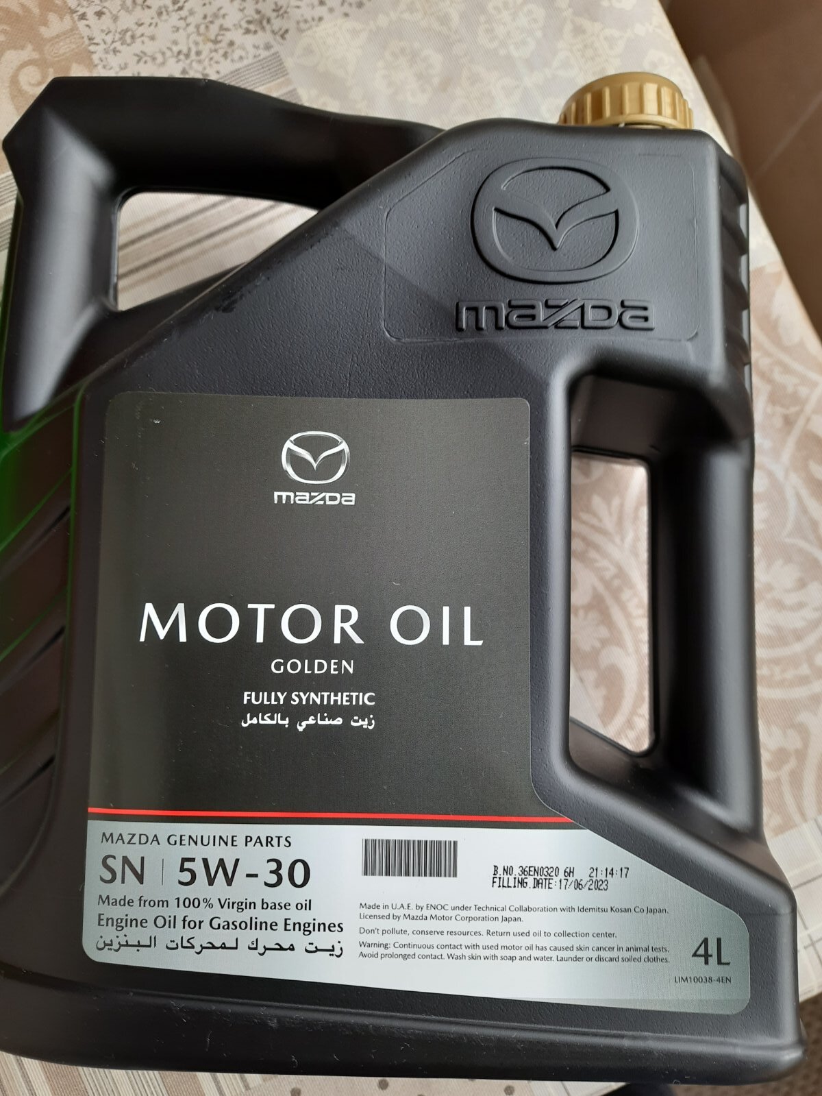

Хотел у арабов (Дубае) приобрести оригинальное масло Mazda вязкостью 0W-20. Однако такой вязкости у них не оказалось, да и сейчас нет. Поэтому по совету знакомых и друзей взял оригинальное вязкостью 5W-30 через OZON у официального поставщика "РУСТРАНС-ЛОГИСТИК" ООО. Масло оказалось по розливу совсем свежее - середина июня 2023, а поскольку 5-ти литровых канистр у них нет, они разливают в 4-х и 1-х литровые канистры, то взял их. По внешнему виду и исполнению канистры похоже оригинальные, масло пока не заливал:
20240126_155543.thumb.jpg.ed595eacf814fd3b1e16b87970f4ca90.jpg 20240126_155631.thumb.jpg.d310dae3639e03cc53bda7e4accfeeb2.jpg
20240126_155645.thumb.jpg.61952f5f96498b3ede2b02ac1cae716b.jpg 20240126_155717.thumb.jpg.35912841284027ff12bbf37e4e424de8.jpg
20240126_155751.thumb.jpg.69cafb782793013a712d4892502f9458.jpg 20240126_155853.thumb.jpg.d4d01d06ac7f21cb89b58204cdabc127.jpg

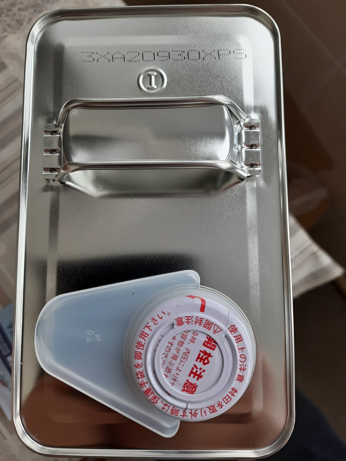

По стоимости это масло вышло около 6 тыс руб за 5 литров. А поскольку привык эксплуатировать своё авто на маслах вязкостью 0W-20, то здесь же на OZON у официального поставщика масел Idemitsu нашлось это масло нужной вязкости в 4-х литровой жестяной канистре, которые очень быстро разбираются. Масло разлито в Японии в октябре 2023. По всем признакам канистры и  масло в них должны быть оригинальными. Стоимость этого масла меньше 5-ти тысяч за 4 литра. У официального поставщика этих масел АКИРА ОИЛ стоимость на тысячу больше:
20240126_121547.thumb.jpg.fe8558b50ccf6cc7d378fff7d1e5fb75.jpg 20240126_121607.thumb.jpg.fd2f46819eb33d874854297ba6236b5a.jpg
20240126_121745.thumb.jpg.f9ce1a21911ef81456e5685530fabd46.jpg 20240126_122205.thumb.jpg.048c21183a90dda432054c5de8830581.jpg
Арабское масло поставлялось в обычном запаянном пластиковом пакете. Idemitsu было упаковано в картонную коробку, предварительно завернутое в пупырчатую плёнку и даже положили салфетку, видимо в качестве бонуса. Сама канистра не помята, такое впечатление, что толь что с разливочного конвейера. Красочное оформление и обозначения очень чёткое и ясное. Теперь маслом затарился на два года, тем более по дате разлива оно очень свежее. Idemitsu ранее часто заливал, но оно тогда было ещё зелёное, авто на нём работало очень хорошо, а главное тихо.
