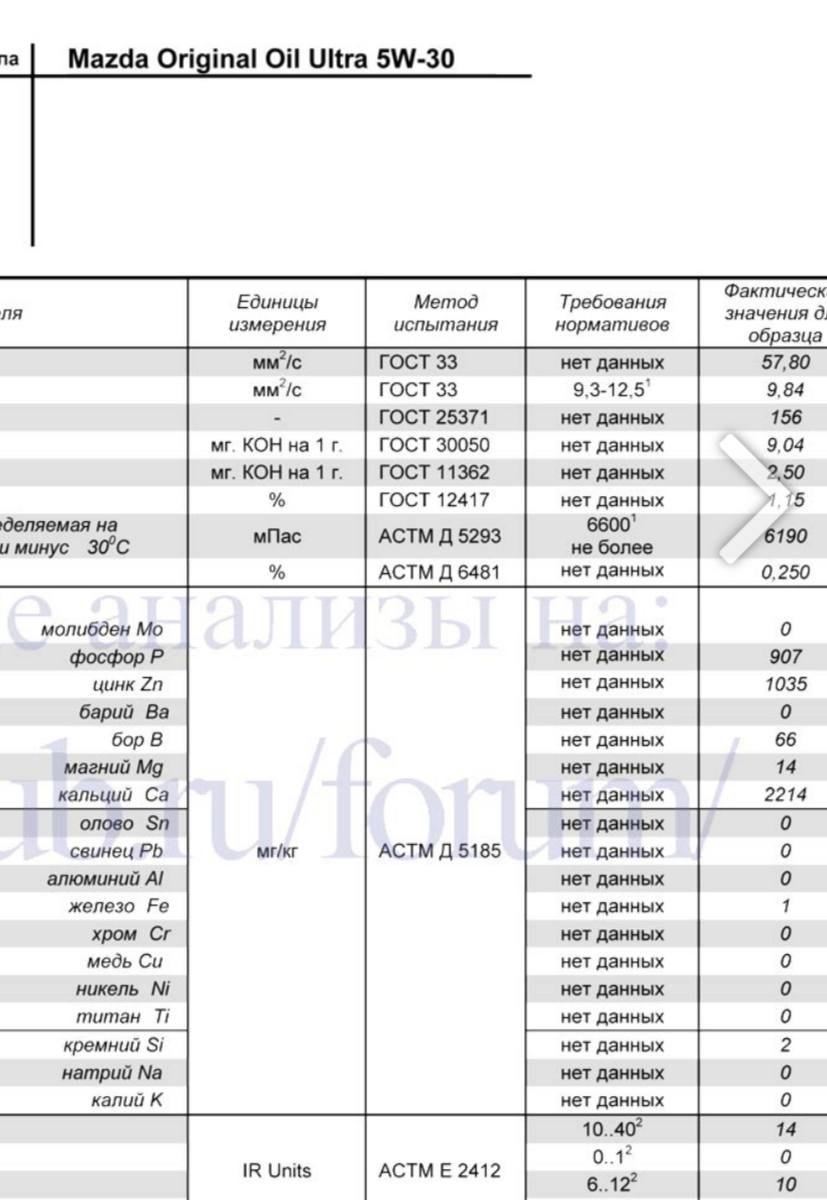

 Нуждаеться и не слабо и он там присутствует в OEM масле (Mo). И причина, того что @Matros изобретает  свое масло именно в этом. И даже если бы он не использовал совсем Мо, смысл сказанного это не поменяло. В расширенном понимании, не привязываясь конкретно к Mo, зольности или эстерам

А как же OEM-масло которое вы сами выложили? В нем отсутствует молибден :smile:.

zolol  маслу ОЕМ уже не менее 10 лет. И предлогаю провести параллель. Масло Idemitsu zepro eco medalist 0w-20 было родоначальным ориентиром ,да -это так ,но когда это было ?  Toyota 0w-20 от Idemitsu имеет так же большое количество молибдена в составе , но также есть Toyota от Mobil  на американском рынке где нет лошадиной дозы молибдена ,и Вы уверены в том что этот вариант Toyota от Mobil уступает варианту Toyota от Idemitsu ?
Поэтому и возникает большое сомнение в том ,что нужен ли молибден в таком количестве маслам на хорошей базе и присадках более свежего образца чем 10 лет назад.

выложил что бы показать что зола 1,17 как в A5. Но @Matrosдобавил ещё эстеры и молибден.

Что скорее всего добавило золы и разбалансировало пакет присадок.

Это надо у @Matros узнать, какая зола в его A5 была изначально. Но думаю что не сильно больше чем 1,17 получилась итоговая.
