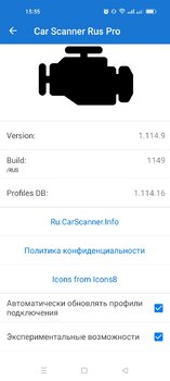

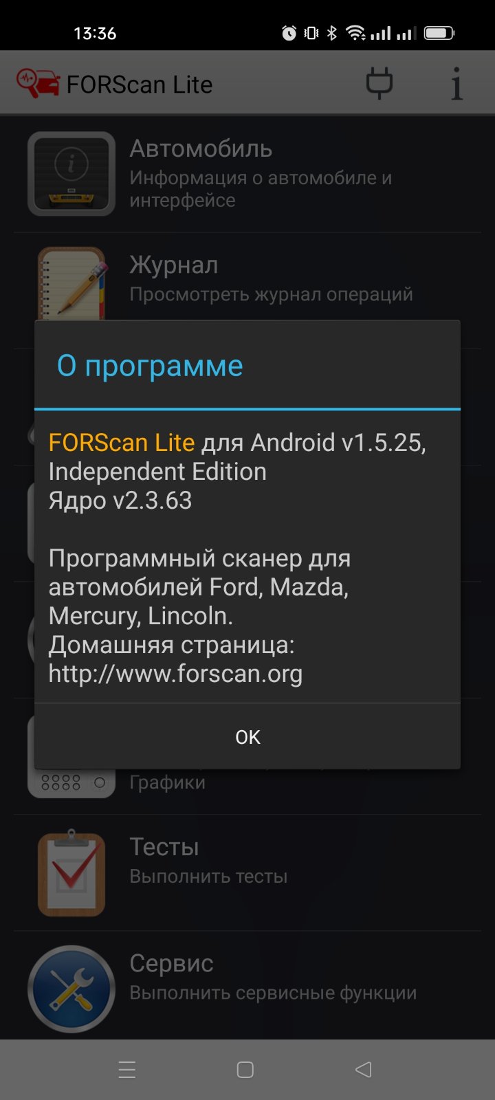

С адаптерами за 300 руб, только карсканер связывался. Сейчас vgate vlinker с ним проблем нет совсем.
Версии софта:
