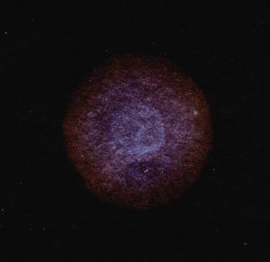

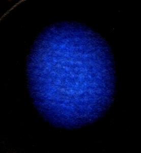

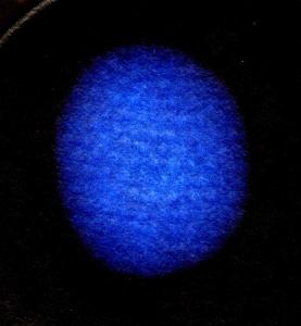

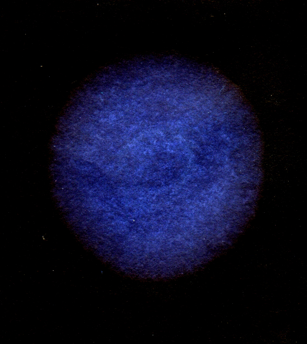

На ваш суд выкладываю продолжение капельного теста при пробеге машины на этом масле в 1713 км.
Соотношение город/трасса - 7%/93%. Тест сделал на беззольной бумаге "синяя лента".
Сканирование и обработка на том же оборудовании и с теми же настройками, как и в предыдущий раз.
На офисной бумаге капельный тест не получился (бумага подвела), в воскресенье переделаю.
Слева направо: исходный материал; обработка с применением фильтра "пила"; обработка с применением фильтра "синусоида"; обработка с применением фильтра "oil".

Мне лично не нравятся тесты фильтровальной бумаге, я в них ничего не вижу  :unknw: видимо не дорос еще :laugh:
@сергей095,я так понимаю,что у машины общий пробег с хрен,да маленько.Поэтому и капля девственная.
@realmix, если ничего не изменится, в воскресенье выложу капельный тест этого масла на офисной бумаге.
Согласен, на офисной бумаге капли более информативные.
ЛЫСЫЙ, думаю, что чуток не так.
Общий пробег машины 23 524 км. Конкретно на этом масле проехал 1 713 км. При замене масла применил промывочную жидкость.
Думаю, что промывка положительно повлияла на чистоту масла.

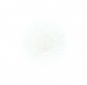

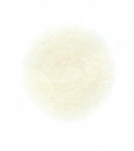

Добрый вечер уважаемые форумчане!
Даже чуть раньше, чем обещал, выкладываю капельную пробу своего масла, сделанную на офисной бумаге.
Сушилась 24 часа в машине. Сканировалась и обрабатывалась проба на том же оборудовании и с теми же настройками железа и ПО, что и предыдущие пробы.
Порядок следования: оригинал, пила, синусоида.
