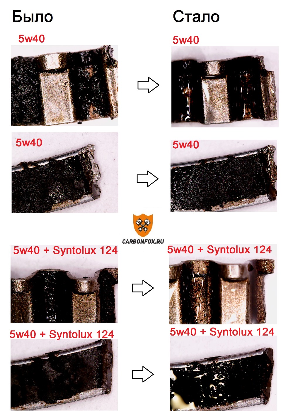

Вики-пики 44 Опубликовано: 21 февраля 2018 Поделиться Опубликовано: 21 февраля 2018 31.05.2016 в 05:04, Carbonfox сказал: Провели небольшой эксперимент. Взяли 1 закоксованное маслосъемное кольцо (точнее его среднюю часть) и разломили на 4 части. Взяли 4 колбы и туда налили: 1 - моторное масло 5w40 2 - моторное масло + промывка 5-ти минутка 3 - чистый диэстер Syntolux L-124 4 - моторное масло 5w40 + присадка ТОТЕК Астра Робот 1 В каждую колбу положили по кусочку маслосъемного кольца и поставили на подогрев. Нагревали до температуры 250гр. в течении 30 минут. После этого масло в колбе остывало в течении 10 минут и сливалось, а кусочек кольца слегка протирался мягкой салфеткой и фотографировался микроскопом. Результаты можно видеть на фото: фото исчкзло. можно дубль? Ссылка на сообщение
Carbonfox 524 Опубликовано: 21 февраля 2018 Автор Поделиться Опубликовано: 21 февраля 2018 21.02.2018 в 09:33, Вики-пики сказал: фото исчкзло. можно дубль? Да, завтра обновлю Ссылка на сообщение
Vanger1 135 Опубликовано: 22 февраля 2018 Поделиться Опубликовано: 22 февраля 2018 16.01.2018 в 03:48, Carbonfox сказал: Яркого и заметного эффекта от L132 в МКПП обычно не замечают, к тому же не стоит добавлять значительный объем эстеров в МКПП, т.к. масло туда обычно заливается на больший срок, а также в МКПП может содержаться вода в большем объеме, чем в ДВС, а т.к. эстеры более склонны к окислению, чем другие базовые масла - то стоит ограничить применение чистых эстеров в МКПП, добавляя не более 3-5% от объема или не добавлять совсем... Добрый день! Три месяца назад я добавил в МКПП 5% Синтолюкс L-132 - 90 мл в смеси с минералкой Kinetic 80W-85 для улучшения низкотемпературных характеристик масла и получил дополнительный эффект - перестала подвывать коробка передач. Практически совсем. В моём случае добавление эстеров в масло МКПП (минералка 80W) привело к устранению "подвывания" коробки. Сейчас, по прошествии 3 мес. слабый звук на 1-2 передаче при 2000 об/мин стал появляться. Сегодня проверю уровень масла в МКПП и, если надо, долью масла с 5% Синтолюкса, чтоб снова затихла.) 1 Ссылка на сообщение
Carbonfox 524 Опубликовано: 22 февраля 2018 Автор Поделиться Опубликовано: 22 февраля 2018 21.02.2018 в 09:33, Вики-пики сказал: фото исчкзло. можно дубль? 1 Ссылка на сообщение
Вики-пики 44 Опубликовано: 22 февраля 2018 Поделиться Опубликовано: 22 февраля 2018 @Carbonfox, спасибо. Кто не помнит, это замачивание кусков поршневых колец. Без нагревва по моему. с нагревом было бы совсем чисто я думаю. Ссылка на сообщение
Carbonfox 524 Опубликовано: 22 февраля 2018 Автор Поделиться Опубликовано: 22 февраля 2018 22.02.2018 в 13:35, Вики-пики сказал: @Carbonfox, спасибо. Кто не помнит, это замачивание кусков поршневых колец. Без нагревва по моему. с нагревом было бы совсем чисто я думаю. Это с нагревом было. Надо бы повторить с различной концентрацией эстеров 5-10-20% 3 Ссылка на сообщение

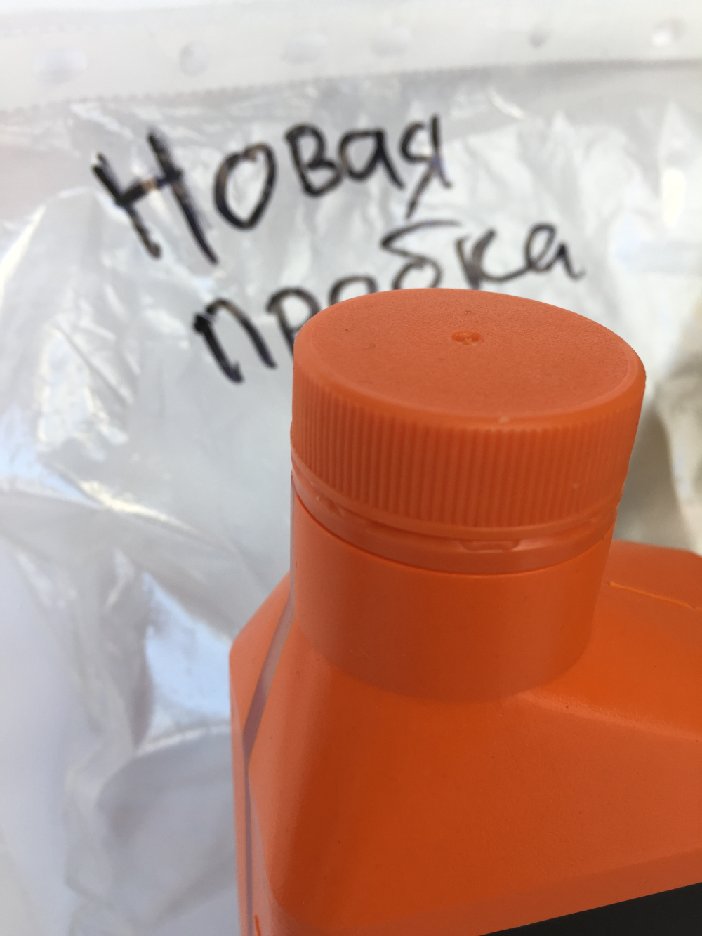

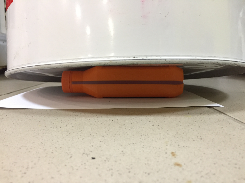

Carbonfox 524 Опубликовано: 28 февраля 2018 Автор Поделиться Опубликовано: 28 февраля 2018 Хорошая новость! Мы решили проблемы с протекающими крышками у флаконов с диэстером L-132. Новые крышки прошли испытания и уже пущены в упаковку. Испытания были простейшие: 2 флакона с L-132 (один со старой крышкой и один с новой улучшенной) выдерживались вверх дном в пакетах на протяжении 30 дней: Старая пробка действительно дает протечку Канистра с новой крышкой абсолютно сухая Также флакон с новой канистрой подвергли давлению 50кг на протяжении 72 часов. Тоже сухо, протечек нет. Основное отличие новых крышек - наличие уплотнителя Теперь все канистры будут приходить сухими и опрятными. Пока в обороте осталось немного канистр со старыми крышками, т.к. уже нет возможности их переукупорить, но в ближайшие 2-3 недели в ходу будут уже только флаконы с новыми крышками Ссылка на сообщение
