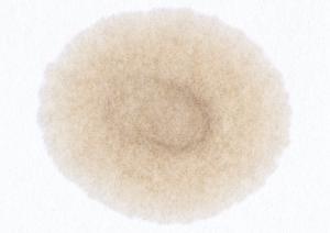

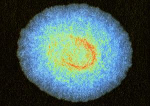

Dumus 5 624 Опубликовано: 12 мая 2016 Поделиться Опубликовано: 12 мая 2016 Здесь буду выкладывать серию капельных тестов моторного масла, присланного по акции. Масло моторное: Pakelo Krypton XT 5W/30 (ACEA A3/B4, API SL, MB 229.5, VW 502.00, VW 505.00, BMW LL-01, GM LL A-025, GM LL B-025, Renault RN0700). Авто: Lifan Solano (двигатель - LF481Q3, объем 1,6 л., 106 л.с.). Общий пробег: 69 500 км.Пробег на масле на момент взятия пробы: 1 000 км (из них трасса/город - 20%/80%).Сезон эксплуатации масла: апрель - май 2016 г.Проба взята после поездки в течении часа с работы домой, сушилась 24 часа в доме.Объём заливаемого масла - 3,5 литров, доливки не было. Ссылка на сообщение

Dumus 5 624 Опубликовано: 10 июля 2016 Автор Поделиться Опубликовано: 10 июля 2016 (изменено) Общий пробег: 71 500 км.Пробег на масле на момент взятия пробы: 3 000 км (из них трасса/город - 15%/85%).Сезон эксплуатации масла: июнь-июль 2016 г. Изменено 10 июля 2016 пользователем Dumus Ссылка на сообщение
Dumus 5 624 Опубликовано: 5 августа 2016 Автор Поделиться Опубликовано: 5 августа 2016 (изменено) Общий пробег: 72 500 км.Пробег на масле на момент взятия пробы: 4 000 км (из них трасса/город - 15%/85%).Сезон эксплуатации масла: июль 2016 г. По моему у масла открылось второе дыхание) Изменено 6 августа 2016 пользователем Dumus Ссылка на сообщение
Зеленоградец 1 215 Опубликовано: 5 августа 2016 Поделиться Опубликовано: 5 августа 2016 По моему у масла открылось второе дыхание) Скорее пересушил. Или как у меня было - одно и то же состояние масла на разных бумагах разный результат показывало. Ссылка на сообщение
ЛЫСЫЙ 397 Опубликовано: 5 августа 2016 Поделиться Опубликовано: 5 августа 2016 @Dumus,сделай ещё одну пробу.Не может масло самоомолаживаться. Ссылка на сообщение
сергей095 72 Опубликовано: 5 августа 2016 Поделиться Опубликовано: 5 августа 2016 одно и то же состояние масла на разных бумагах разный результат показывало. Вот поэтому я специально для капельных проб купил отдельную пачку офисной бумаги типа "Снежинка" и делаю капельные пробы только на ней. Ссылка на сообщение
сергей095 72 Опубликовано: 5 августа 2016 Поделиться Опубликовано: 5 августа 2016 По моему у масла открылось второе дыхание) Dumus, а мне кажется, что перед исполнением капельной пробы ДВС мало погоняли и, соответственно, он не всю грязь, что в движке имеется, в масло не поднял. Ссылка на сообщение
Andrey100 226 Опубликовано: 6 августа 2016 Поделиться Опубликовано: 6 августа 2016 По моему у масла открылось второе дыхание) у мну подобно было на 5,5 тык пробега на лучке, пока не понятное явление. Ссылка на сообщение
Dumus 5 624 Опубликовано: 6 августа 2016 Автор Поделиться Опубликовано: 6 августа 2016 (изменено) Dumus, а мне кажется, что перед исполнением капельной пробы ДВС мало погоняли и, соответственно, он не всю грязь, что в движке имеется, в масло не поднял. Перед взятием пробы проехал километров 30-40 трассы, минут 10-15 остывало. Скорее пересушил. Или как у меня было - одно и то же состояние масла на разных бумагах разный результат показывало. Сушил 22-23 часа Изменено 6 августа 2016 пользователем Dumus Ссылка на сообщение
сергей095 72 Опубликовано: 6 августа 2016 Поделиться Опубликовано: 6 августа 2016 (изменено) Перед взятием пробы проехал километров 30-40 трассы, минут 10-15 остывало. Dumus, тогда нет. ДВС нормально прогрели, да и стояло потом в самый раз. И сушил нормально. Тогда что-то другое. А вот что? Ничего перед взятием пробы из серии очищающих (прочищающих) или улучшающих жидкостей не лил в масло или топливо? Изменено 6 августа 2016 пользователем сергей095 Ссылка на сообщение
