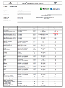

Всё правильно, нет никакой связи MRV = 2CCS, не надо разводить чепуху и наговаривать напрасно на масло.
"Я фиг знаю", "Нет никакой связи" и т.п. И при этом эти граждане пытаются кого-то учить. Момент по CCS и MRV обсуждался неоднократно и выявлена примерная двукратность MRV к CCS. Но "специалисты"-рассуждатели об этом не знают. Им главное "порассуждать на лавочке".
  torcon писал:
8) Вязкость имитации холодной прокрутки (CCS) при -35 С 4160 мПас
заявленный MRV=9200 при -40
Кому захочется чему-то научиться - пусть изучает эту тематику. На форуме она представлена в полном объёме.
  Legion777 писал:
Кем выявлена? "Спецом всея клуба" Легионом? Выявлена на основании одного масла? Масла у которого рекордно низкий MRV среди конкурентов? Да уж... "спец"... чего тут скажешь...
  Legion777 писал:
"Специалисты-рассуждатели" в отличие от "спеца ойл-клуба" Легиона в доказательство своих слов могут привести, например, лист тестирования на получение допуска dexos1 (которые очень редко можно найти в свободном доступе), даже более того, там масло 5W-20 на том же самом пакете Afton HiTEC 11100, на котором замешаны большинство масел MAG1. Для особо упертых, интересующие нас строчки выделил, а то тут "крутые спецы" иначе не поймут куда надо смотреть:
А вот, например, клубные анализы с измеренным CCS и MRV. Как видим, никакой двукратной зависимости нет:
post-2-0-51907500-1378374039_thumb.jpg post-2-0-30470700-1423545272_thumb.jpg post-2-0-35011700-1476610471_thumb.jpg post-2-0-54362900-1423820805_thumb.jpg post-2-0-40140400-1473052724_thumb.jpg

@Legion777, есть что сказать по анализам масел указанным выше @VAn12,?
Я также до этого пробежался по анализам, где есть и CCS и MRV и не заметил никакой закономерности, что MRV = 2 CCS, или что то не так с этими маслами))?
