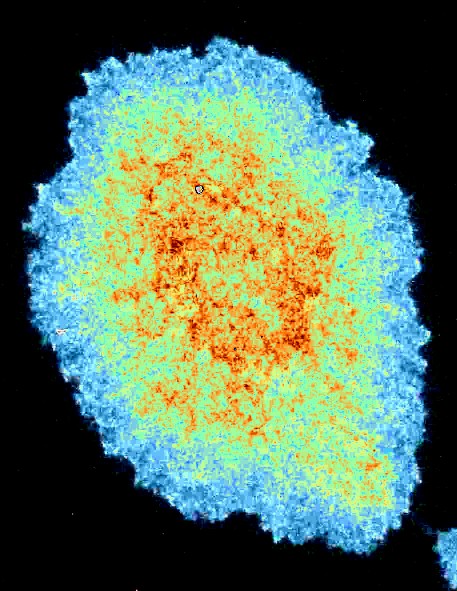

VAn12 2 308 Опубликовано: 18 мая 2016 Поделиться Опубликовано: 18 мая 2016 (изменено) Масло: Idemitsu Zepro Eco Medalist 0W-20 Автомобиль: Mazda CX-5, SKYACTIV-G 2.0L (PE-VPS) непосредственный впрыск, 150л.с. Общий пробег: 24744 км Пробег на масле на момент взятия пробы: 2925 км (город/трасса – 55/45) Сезон эксплуатации масла: ноябрь 2015 – май 2016 (6 месяцев) Моточасы: 101 мч (средняя скорость по БК 29 км/ч) Израсходованное топливо: 340 литров бензина Лукойл АИ-95 ЭКТО Объём заливаемого масла: 4,2 литра, доливок не было Проба взята с горячего двигателя, сушка 20 часов в помещении, офисная бумага. Зимой из-за коротких поездок дом-работа по 2 км имело место быть разжижение масла топливом – уровень по щупу поднимался примерно на 10 мм. Планирую ездить на масле год, моточасов наверно 250 получится, постараюсь периодически капли выкладывать. Также в планах анализ этого масла в клубной лабе. На мой дилетантский взгляд, капля рабочая, проблем не вижу, но буду рад услышать любые комментарии понимающих людей. Изменено 18 мая 2016 пользователем VAn12 Ссылка на сообщение

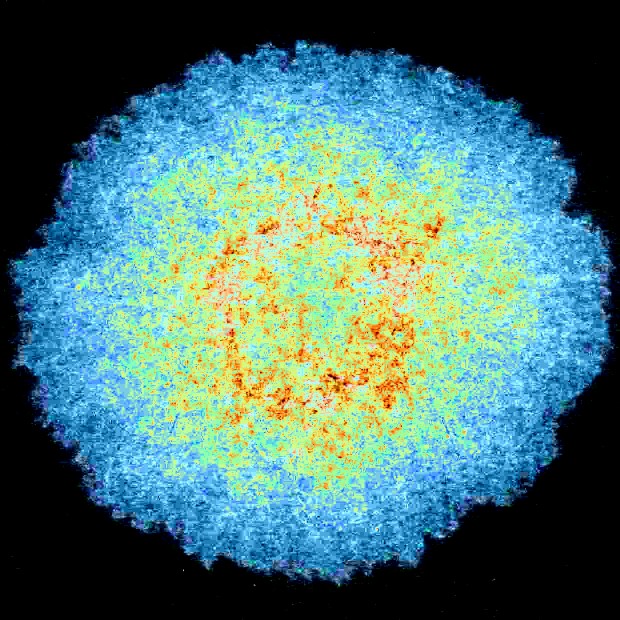

VAn12 2 308 Опубликовано: 20 июня 2016 Автор Поделиться Опубликовано: 20 июня 2016 (изменено) Общий пробег: 25521 км Пробег на масле на момент взятия пробы: 3702 км (город/трасса – 50/50) Сезон эксплуатации масла: ноябрь 2015 – июнь 2016 (7 месяцев) Моточасы: 120 мч (средняя скорость по БК 31 км/ч) Израсходованное топливо: 410 литров бензина Лукойл АИ-95 ЭКТО Объём заливаемого масла: 4,2 литра, доливок не было Проба взята после 260 км трассы, сушка 20 часов в помещении, офисная бумага. Капнул со щупа: Прикоснулся щупом: Ядро так толком и не сформировалось, катаю дальше, буду повторять пробы. Изменено 20 июня 2016 пользователем VAn12 Ссылка на сообщение
