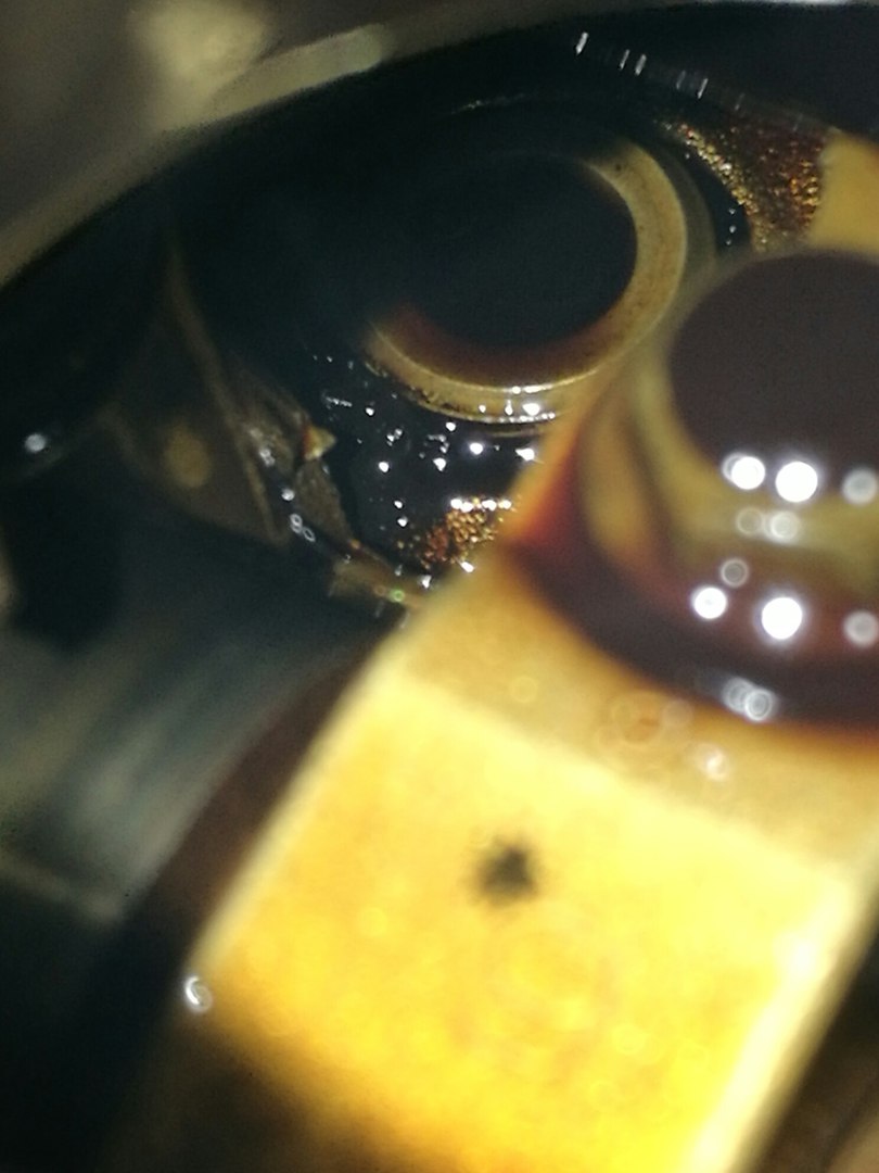

Вот после 3х промывок за раз. иашина на свежем масле проехала около 3,000км . масло почернело как будто уже 10к ) до 68,000км масло менялось раз в 15,000 то в 10, то в 13 тысяч
отложения остались в двигателе . как видно на фото

@MackCoy, насколько я понял - промывочное масло как и моторное могут только вытеснить/заменить остаток старого. Масло может только "убрать за собой", но не отмыть старые отложения.
Серьёзные отложения практически можно отмыть только разобрав мотор. И есть ли смысл мыть на 100%...?

  28.09.2016 в 21:19, MackCoy сказал:
Проедьте еще 1ткм, залейте промывочного, а потом свежее масло с эстерами, как и советовали. Приличные отложения и за 5 смен можно не отмыть

Я беспокоюсь о кольцах. пока расхода масла нет...
Промывал  промывкой на 300км + 7ми минуткой лавр , потом лукойл промыв. + 5 минутка в него, потом обычным маслом.
Кажется эти промывки может частично что то и отмыли...но скорее всего разжижили слегка отложения..
первые 500км свежее масло было вообще прозрачное, но к 3,000 впитало кучу грязи..
А отмыть думаю может и обычное.. циркулирует же...  а вода (в данном случае масло) и камень сточит )

Тут на форуме об этом столько перетерто. Посмотрите, например, на опыт torcon по отмывке маслом отложений. Особо ничего не произойдет, так что заказывайте себе Syntolux, смешивайте его с 5-40 и пробуйте.
Лак точно никуда не денется, в трудно доступных местах тоже останется, но в основном помоет неплохо. А так механически с разборкой можно получить любую степень чистоты.
Потемнение масла не есть достоверный признак
