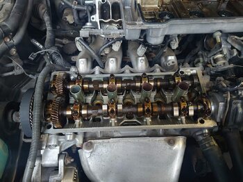

Была первая капиталка мотора 4A-FE на пробеге 480 000 км. Так вот прохлопал я ушами и упустил из виду такой момент, что распредвалы то почему-то не отмыли, мотивируя тем, что так будет мол типа лучше (фото ниже).
Теперь меня эта хрень муляет...и хочу отмыть. Так вот вопрос, каким средством лучше отмыть этот лак не демонтируя валы? Не подскажите?
Jappy Лак в 99,9% ничем не отмыть, только вручную мощной химией и щётками - прочно прикипает.
Самый мощный лак даёт Кастрол.
Ради эксперимента можно применить на постоянной основе Winn's W76844 - сразу в свежее и на весь интервал.
Штука мощная, но как будет в конкретном случае - неизвестно, т.к. неизвестна толщина, структура и срок лака.

Вот, именно так я и хочу, просто взять какую-то химию и потихоньку аккуратно вручную оттирать, но не снимая сами валы. Только вопрос, что будет реально отмывать?

Ну, вот на фото мои валы это кстати последствия езды на Кастроле. До 300000км в мотор заливали Кастрол. А вот и фото нашёл, вскрытие крышки примерно на пробеге 300-310 тыс.км. После уже лил совсем другие масла.

ДМСО , Профам 1000 ? :Connie_cleaning-glasses:
