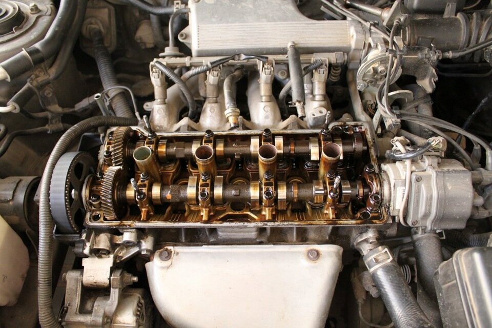

Ну, вот на фото мои валы это кстати последствия езды на Кастроле. До 300000км в мотор заливали Кастрол. А вот и фото нашёл, вскрытие крышки примерно на пробеге 300-310 тыс.км. После уже лил совсем другие масла.
а что там отмывать?  это ок состояние. Лак не отмоешь да и не мешает он .   Вот влипшие кольца то проблема.    BG109  интересное средство.  После его использования, тысяч 5 проехал не видя уровня на щупе. Отмыло всё так что совсем.
