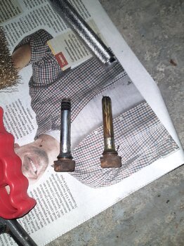

Slipkote 220-R. Предыдущая ревизия направляющих (ещё с заводской смазкой) была 74 ккм назад (в 2015 году). На фото - направляющие левого суппорта. С правого, вообще в девственном состоянии - как будто вчера установлены, все резинки родные. Общий пробег (живу в Москве) - 171 ккм. Прошлую зиму не ездил, машина стояла по капот в снегу, в т.ч. и мокром весеннем.
