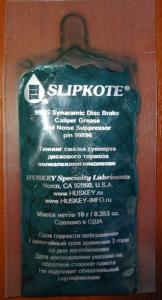

А у кого нибудь есть информация по SLIPKOTE 998G Synaramic DBC?
Посмотрел форумы - вроде годная мазь, заказал, потом дай, думаю, посмотрю, что за производство и обломился...
На сайте производителя ничего про это нет.
Кроме как в российском секторе инета тоже нет информации.
На форуме российского представителя молчат, сам с собой общаюсь... :clapping:
Писал производителю - тоже тишина.
Всё что нашёл - пара PDF-ок (документами не назовёшь) в редакции К. Гунина.
Как-то всё это смахивает на развод... :down:
Кто-что знает об этом сверхсекретном продукте?
