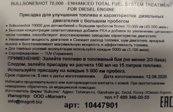

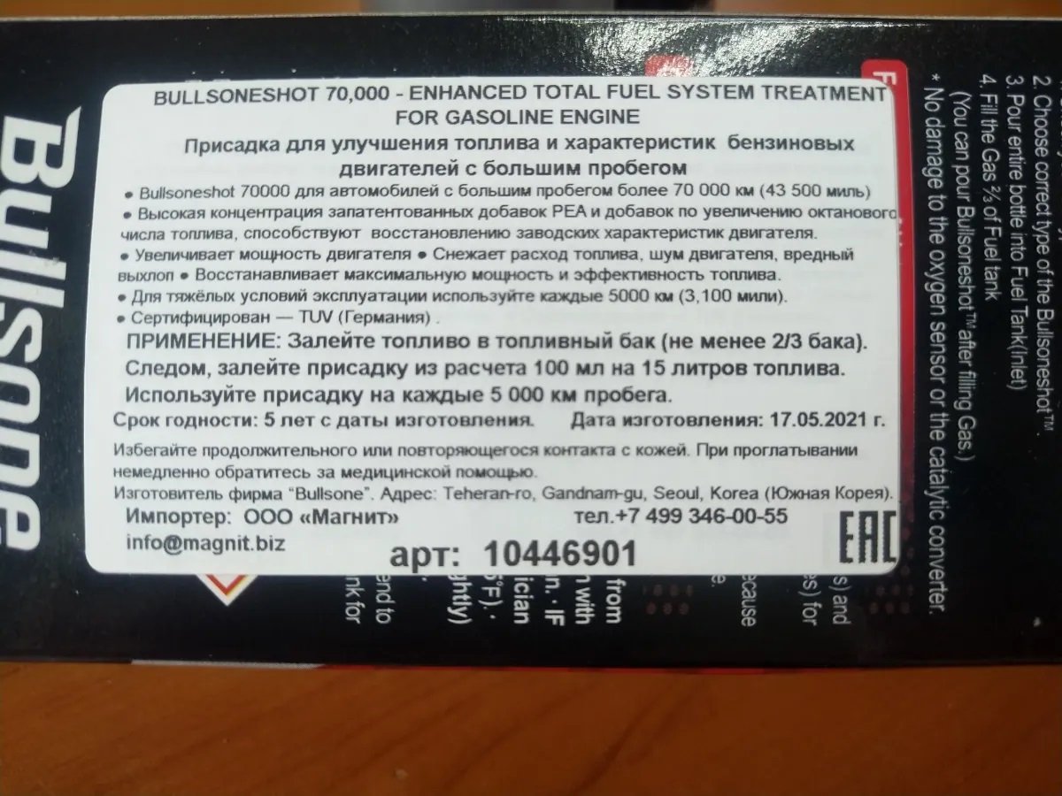

Народ а почему в подборке нет BULLSONESHOT ? например вот BULLSONESHOT 70000 Diesel заказал себе там написано есть PEA и стоит 470р
Вот фотка с бензинового флакона, придёт для дизеля напишу есть ли в нём :)
  08.03.2024 в 18:09, SantaChe сказал:
Раскрыть
Я бы не очень доверял надписям на бумажке. В профильной теме по Bullsone находили PEA в старых msds, но не во всей продукции. В основном там используется 2-этилгексилнитрат.

Так 2-ЭГН это же просто цетаноповышающая добавка? :) я на ней всю зиму катаю с Байкат(смазывающая) + Катализатор горения Ион+. Она же не моет ничего.

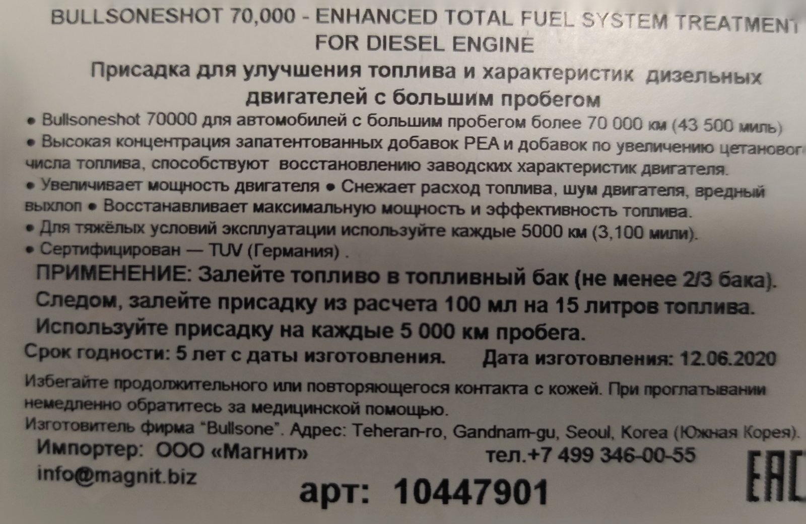

Вот получил BULLSONESHOT 70000 Diesel вот что написано. Я думаю за 470₽ присадка с pea нормально :) 500 мл. 100 мл на 15 литров. Залью на бак 52 литра, т.е. с небольшим привышением думаю не хуже дорогих присадок с pea отработать должна
