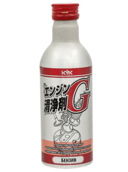

19 минут назад, Renat сказал:
Я так понимаю в данном пузырке нет РЕА. Может кто просвятит?
KYK G http://akira-oil.com/assortiment/KYK-AKIRA/additives/additives_50.html
А на основании чего у вас такое понимание?
На основании корявого перевода переводчика-гуманитария?
Изменено пользователем Izb
