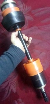

А я тем временем набил триподы PSC30 PetroCanada Precision Synthetic.
Пыльники Новосибирский полиуретан. Кол-во по книжке 150см3, отмерял и загонял ирригационным шприцем.
Я конечно надеюсь что это у меня будет теперь вечный привод. Но буду отписываться если что произойдет.
На машину пока не прикрутил. отпишусь дополнительно.
Живу в Новосибирске, синтетику забивал именно исходя из морозостойких соображений, ну и потому что в новых по непонятной мне причине забито что-то похожее на ШРУС-4 (во внешнем и внутреннем одинаковое). Писал на почту производителю "Белмаг", они отморозились и так и не сообщили что заложено в новых приводах с завода.
