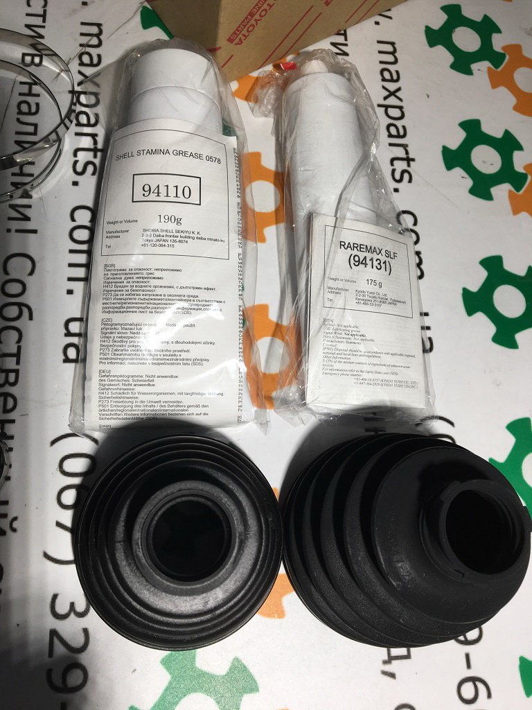

Точно, не по загустителю, а по низкотемпературных свойствам. Я один ремкомплект оригинальный заказал, можно будет по упаковке сказать, что там за смазка?

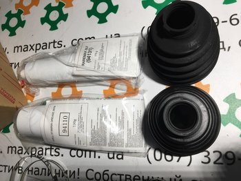

Возможны 2 варианты. В интернете можно найти фото с оригинальным обозначением производителя.

SL1 Она походу? stamina_hds_2_tds.pdf
Или все таки эта? http://yairerez.co.il/wp-content/uploads/2015/09/Stamina-RL.pdf
  04.02.2020 в 11:54, Vasek555 сказал:
Раскрыть
Что-то похожее. ПАО и димочевина. Проблем с низкотемпературными нет. По Kyodo Youshi Raremax приблизительно такая же ситуация.
Вероятность того,что указанная смазка из оригинального комплекта Тойоты (Stamina grease 0578 ) изготовлена на полусинтетической основе не выше 50 процентов , с чего Вы взяли , что она с примесью синтетической основы?Это вряд ли и приведенная Стамина общего назначения сюда отношения не имеет ( достоверно только то,что загуститель полимочевинный , а основа может быть полностью минеральной ).И в этом случае ни о какой "приличной низкотемпературности" данной оригинальной смазки говорить не приходится ...
Я склонен думать, что смазка Kyodo Yushi Raremax SLF имеет базу, как и у Raremax Super N . Могу, конечно и ошибаться. Проблем, вроде, с этими смазками нет. Kyodo-Yushi Raremax Super N.pdf
Это дело хозяйское конечно , но среди киодоюшевских Raremax есть как с примесью синтетики так и чисто минеральные ..Да и подавляющая часть оригинальных смазок для автомобильных шрусов - это прежде всего чисто минеральные смазки без намека на добавки синтетических масел . Добавками синтетики отметились пока только европейские производители смазок для шрусов , да и то , это касается конкретных типов шарниров и только в сегменте дорогих авто . Это вопрос прежде всего экономики / коммерции .
