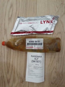

Получил заказанные для Лексус GX470 (Prado120) комплект оригинального пыльника, трипод Lynx и смазку Mobil Mobilith SHC 220. Самым большим сюрпризом было конструктивное отличие трипода Lynx от оригинального - у Линкса широкая часть круглая, а у оригинального фигурная с выемками для каждого "луча" трипода. Соответственно и пыльники разные.
Пыльники широкая часть.jpg1414749169_.thumb.jpg.82f16ba808fc1069bdd6693ca9306b90.jpg
На коробке трипода Линкс ни одного слова про Китай, только про Японию. На пыльнике буквы BT-21, поиск по которым дает самые дешевые пыльники от китая INTERPARTS, внутри пыльника буквы JB-4, что означают непонятно, может это материал пыльника?. Думал старый оригинальный пыльник поставить на трипод Линкс - не выйдет.
К оригинальному пыльнику претензий нет - материал крепче, толще, все атрибуты оригинала в наличии: надпись TOYOTA, номер 75430-N0574, материал >CR<. В местах прилегания к валу и корпусу трипода концентричные приливы, наверное на самом валу и на корпусе под них проточки сделаны.
Изменено пользователем BitteR
добавление
Смазка LYNX всего 90 грамм. По крайней мере цифра 90, единственное, что написано не иероглифами. маловато для такого большого трипода. В руководстве написано: половину смазки в трипод, вторую половину в пыльник. Не буду ее закладывать, заложу Мобил220.
В оригинальном комплекте смазка 90999-94161 аж 232 грамма - нормальное количество. Вопрос - что это за смазка, синтетика или минералка можно сказать? Как у нее с низкотемпературными свойствами?  При смене пыльника на живом предположительно оригинальном триподе эту смазку закладывать или Мобил220?
удаление рисунка
Не могу лишнюю фотографию пыльников удалить.
Попробовал в бытовых условиях низкотемпературные свойства смазок. Положил их в морозилку на минус 23 градусах. Смазка от LINX эластичность не потеряла, но на ощупь была немного тверже Тойотовской, которая все же немного более упругой стала тоже. Мобил как показалось практически не изменился.  Ясно, что -23 это ни о чем, но понятно, что Линксовская смазка точно не для холодов, как и следовало ожидать.
