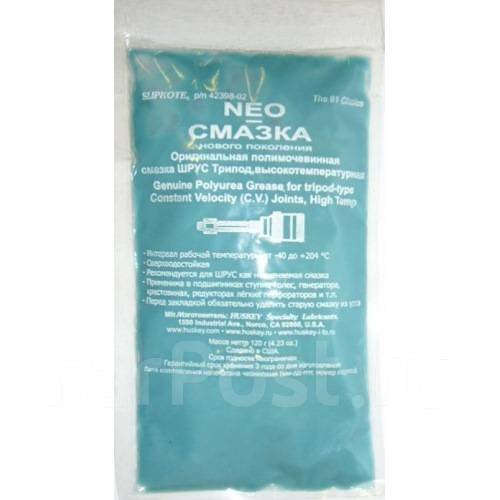

 Смазка Huskey Polyurea MP2 - это полимочевинная ЕР смазка на минеральной основе . Она является  аналогом противозадирной смазки Chevron Black Pearl . Утверждение о том , что Polyurea MP2 полностью заменяет смазку Slipkote Polyurea CV Joint grease , является НЕ корректным .Если Polyurea CVJ grease заточена конкретно под триподы автомобилей , квадроциклов , то в Polyurea MP2 сделан  больше акцент под противозадирные задачи . Остальное написано в данной теме . Читайте.

А Petro Canada Precision Synthetic EP1 ?

я не имею ввиду всеми полюбивщуюся смазку в пакетике по 90гр, которой нет в продаже уже. А некий ее заменитель нынче Huskey™ Polyurea MP2
Вы уж извините меня, я не силен в плане смазок. В свое время не купил whitmores polyna. А сейчас его и не купить.
