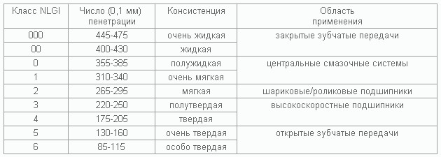

Что же касается класса консистенции по NLGI (или числа пенетрации), то тут однозначного ответа нет. По этому поводу ведутся жаркие дискуссии (включая форум Huskey)...
Кто уверяет, что для ТРИПОД нужно строго "NGLI от 1 до 1,5". Есть те, кто говорит, что "NGLI 2" вполне можно использовать!
Если ориентироваться на проект стандарта Австралии, где приведены технические рекомендации для смазки ТРИПОД, то "NGLI 2" туда вполне вписывается (265-330 сСт.).

(КАК ДОПОЛНЕНИЕ) Табличное описание "Класса NLGI и числа пенетрации":
