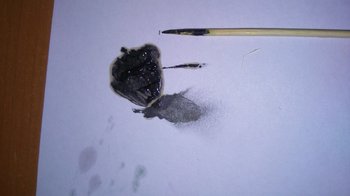

подскажите, есть информация что это за смазка такая? Шла в комплекте с внутренним ШРУС трипод
почему она "сохнет" и "пылит" как будто графитовая? Небольшое пятно рядом с жирным высохло буквально на глазах, менее чем за 20 минут
