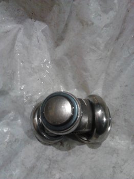

я имел ввиду износ когда заклинивания еще нет но есть уже небольшой зазор ( в сотках) ...вот мои фото живой трипод и не живой ( с легковушки  тип TJ)..а так же с кроссовера с пробегом ( 80 и 180 пробег aar тип ).....в конце фото самого трипода с легковушки -один с живого другой с мертвого -но различий (износа ) у самих подшипников практически нет...
