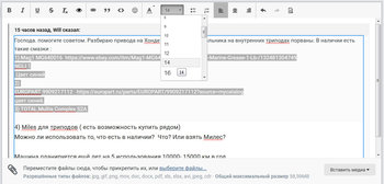

Видно же, что пишу стандартным шрифтом. Тем более видно во втором моём сообщении. Крупное это копирование, причем когда копировал,, это было вполне себе нормального размера. Как изменить не знаю, да и не считаю нужным, по  причинам изложенным выше.
