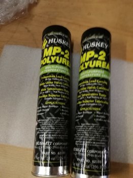

Всем спасибо. Заказал  на маслобое в Екатеринбурге, и сегодня получил вот это (надеюсь,  то, что нужно)
Изменено пользователем Will
Составные части литий-комплексной загустителя в пластичных смазках никогда не выделяют отдельно как наличие в них твердых добавок , в данном же случае себацинат лития ИМХО не как составная часть загустителя , а именно как составная часть комплекса твердых добавок ( grease containing a base oil , a thickener , and a solid lubricant containing a dibasic acid metal salt ( среди которых предпочтительной является именно dilithium sebacate поскольку легче всего образует дисперсию в масле ). И повторяю , есть ещё логика в том , что остальные смазки Тоталь с одним и тем же загустителем ( Li X) как содержащие твердые добавки , не позиционируются .
Для триподов 3-литрового C-Crosser можно посмотреть Chevron Black Pearl , более низкотемпературную Mobilith SHD 220 ( под рукой нет номера для заказа ) или аналог Блэк Перл смазку Huskey MP-2 Polyurea (по-моему,есть на озоне ).
