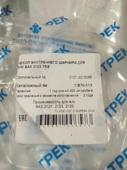

Пришел внутренний пыльник трек на ниву, в комплекте 4 пакетика со смазкой, смазка чуть более жидкая чем ШРУС и более липкая. На фото смазка трек сверху, ШРУС 4 от луксоил снизу. Интересно что они туда кладут)
Через пару дней придет пыльник внешней гранаты, по идее смазки должны быть разные))) но что-то мало веритсяIMG_20200520_211153.thumb.jpg.5b836f08077ab43034bec06cec552f3e.jpg

Задать вопрос производителю
Сколько стоит комплект? Можно примерно прикинуть цену смазки и, соответственно, её качество.

Комплект стоит 350 рублей плю
  20.05.2020 в 18:24, Vasek555 сказал:
Раскрыть
Не отвечает пока
