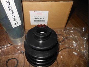

спасибо за ответ. Похоже никто не разбирал и не ремонтировал внутренние шрусы на мл 166. ответ не нашёл на просторах интернета. Однако, нашел фотографию оригинального ремкомплекта. В комплекте идет смазка NKG 205. В продаже отсутствует. Не подскажите Red Line cv2, подойдет как заменитель, или это совсем разные смазки?
Раскрыть
Это смазка для шарикового ШРУС.
Однако безусловно фирма NKG перепаковывает чью-то смазку, и параметры ее не публикует.
  28.05.2020 в 20:44, Bogdan Ukhta сказал:
Раскрыть
Тогда это только подтверждает догадку , что в Вашем варианте со стороны трансмиссии применен шарнир типа DOJ производства NTN c классической для этих шарниров   японской смазкой  производства Киодо Юши черного цвета  под обозначением производителя шарниров NKG205 ( эта смазка в оригинале укладывается в шарниры со стороны КПП и в шариковые шрусы карданных валов производства NTN на Тойотах, Мицубиши , Хондах , Ниссан , Субару , Лотус , Сааб , Рено и т. д.) .... Субару поставляет эту смазку отдельно под номерами 28495AG000 , 28495AG010 ( но с нереальными сроками доставки ) . ....При таком раскладе смазка Red Line CV2 как раз подойдет в оба шарнира ...Возможность применения данной смазки для шарниров трипод - под вопросом ....
